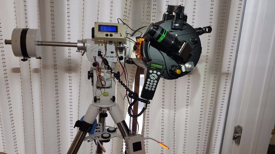

Я скинул ссылку на тему, гляньте если не затруднит, что бы не повторяться лишний раз, проект для меня делал Александр (Andom) на своем 3D принтере,сделал очень качественно,еще раз большое ему за это спасибо, при первом тестировании (обороты вентилятора 100% мощности )я отошел на 2 часа, а когда пришел все было в идеале в смысле термостабилизации, просто идеальная картинка Эйри по светильникам на расстоянии 5км в доме, без каких либо признаков теплового дисбаланса, при тестах сбавил скорость на 70%, вибраций не было никаких. Стоят вибро-пыленепропускаемые прокладки, сделанные на скорую руку из подручных материалов. До этого постоянно мучился с термостабилизацией...

Чтобы провода не путались разделил питание на верхний блок автоматического контроля температуры (подключены температурные датчики) и работы грелок + работа вентилятора (охлаждения) и на нижний блок распределения питания....теперь труба крутится провода не путаются, очень удобно
На последних выездах в этом направлении было куча гемора....

    Вот почему НИКОГДА не откажусь от ручного ведения .   ( не шутка )
Тут больше не ведение, а подогрев корректора и охлаждение ГЗ, мне без этого никак.... Остальные порты на подогрев окуляров. Если оставить только ведение, все эти коробки можно смело выкинуть
