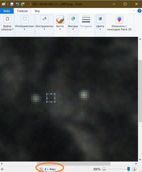

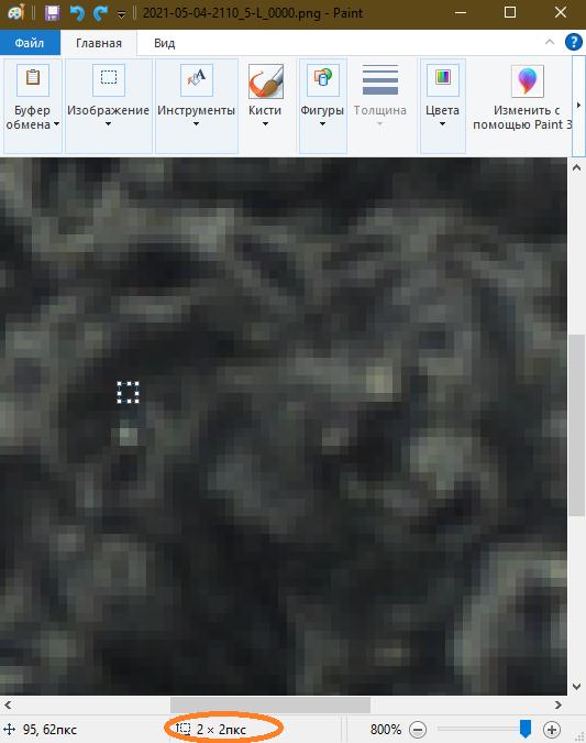

Мне проще на примерах объяснить, то что я хочу донести.
Вот стенд в двух состояниях увеличения, ближе к максимальному и ближе к минимальному. И диаметр апертуры: (Камера 533МС - пиксель 3.76м)
Предметный стол покрыт порошковой краской с микро-вкраплениями, по которым удобно оценивать семплинг.
Вот две картинки которые даёт стенд в этих положениях: (правда пришлось в качественный джпег сжать, png не пролезло по размеру на фотохостинг)
Вот два кропа в обычном и увеличенном виде:
И если в первом случае семплинг боле-менее нормальный 4х4 пиксела, то во втором - явный андерсемплинг, точки проваливаются в пикселы, изображение состоит из "пилы".
И это с пикселем 3.76! Я думаю сюда 2.4 микрона вполне бы зашёл.
PS Плюс это цветная матрица и на микро-уровне при таком семплинге будет нехватка информации для дебаера.
« Последнее редактирование: 05 Мая 2021 [10:31:54] от GraY25 »

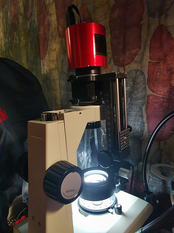

Собрал видео, отснял под микроскопом максимально доступное мне многообразие типов матриц - чб, цветные байеровские и не-байеровские...
заодно чуть рассказал про свои микрообъективы
Обзор отличный!
Было бы ещё очень интересно узнать подробности по самой конструкции микроскопа.
Ты там упоминал про разное освещение, итд.

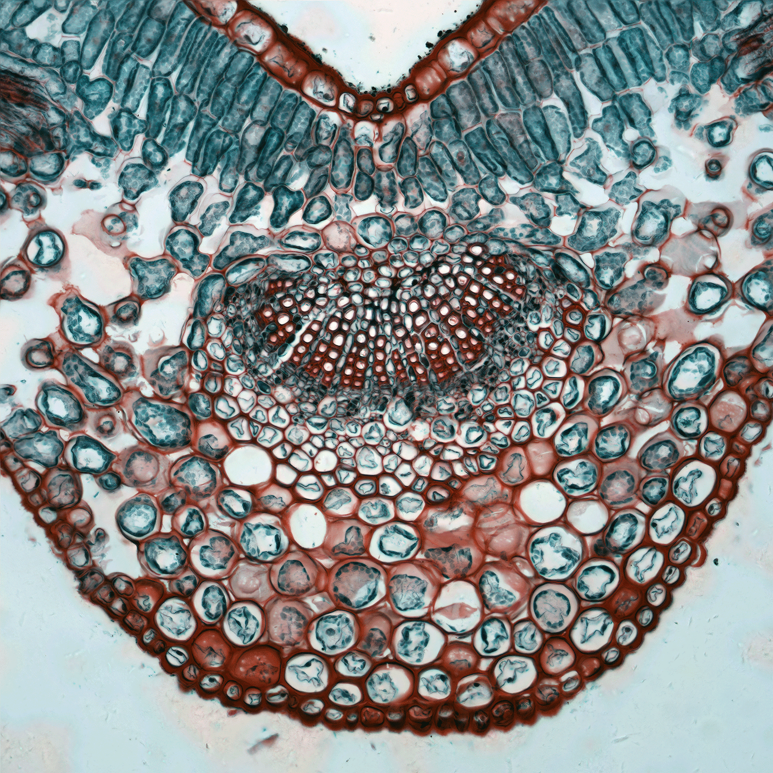

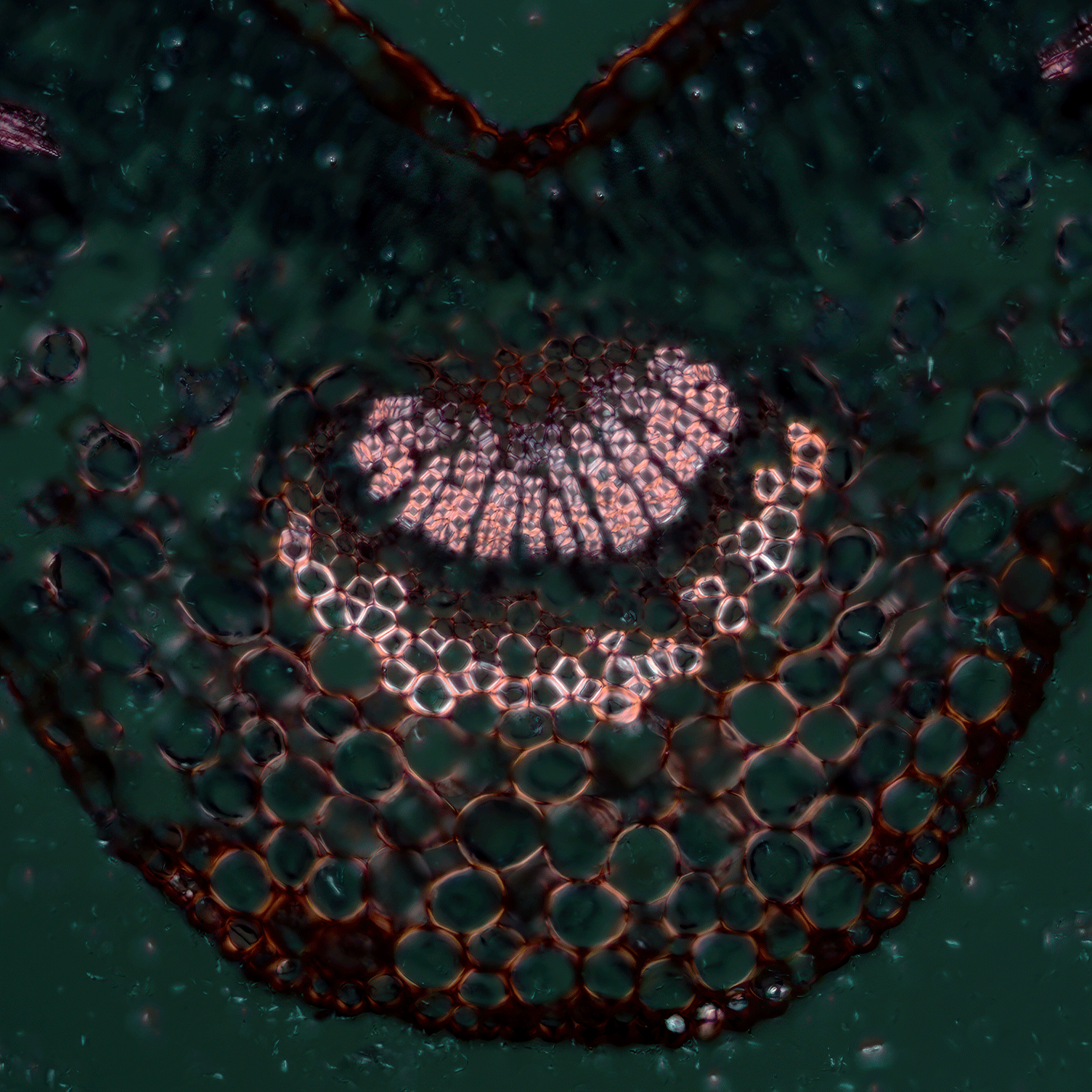

Срез листа зимнего жасмина.
Обычный свет и поляризация.
Объектив 20х, камера 533МС.

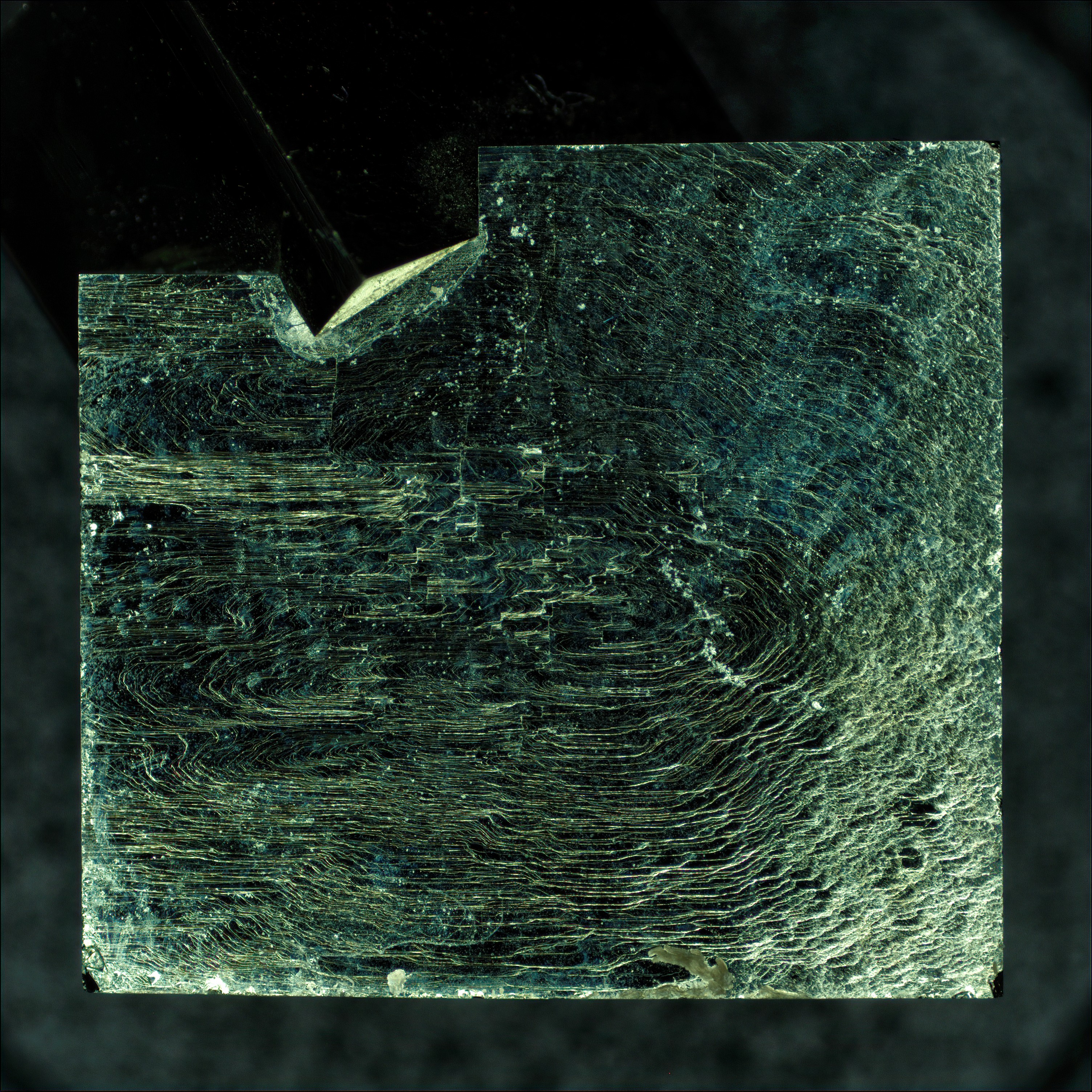

« Ответ #1365 : 06 Мая 2021 [10:24:33] »

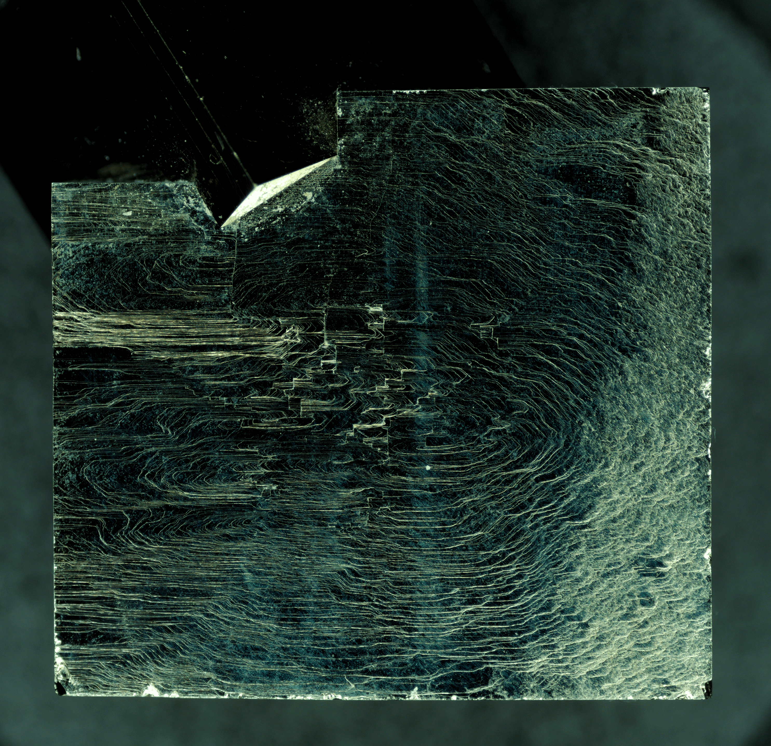

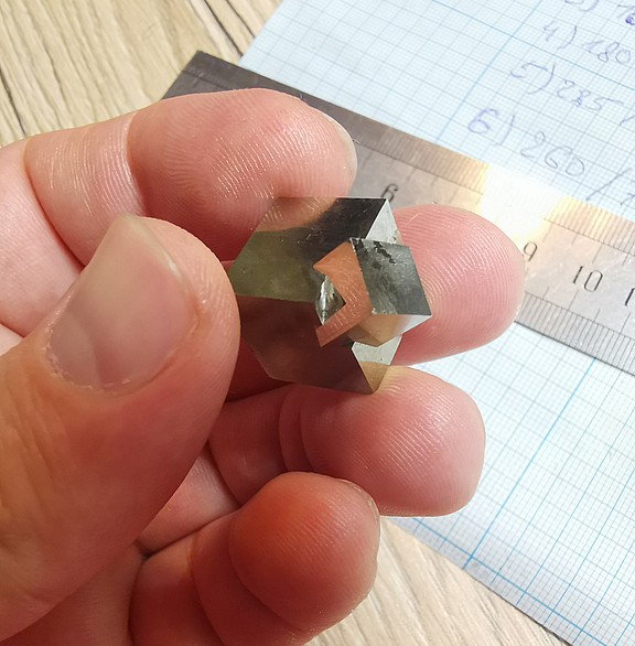

Кубик пирита ~1,5 см. в косом освещении.
Отдельно
Бомбически! Прям тессеракт какой-то ;D
Спасибо) Ещё раз переснял его в лучшем качестве. И почистив от пыли.  ;D
Отдельно

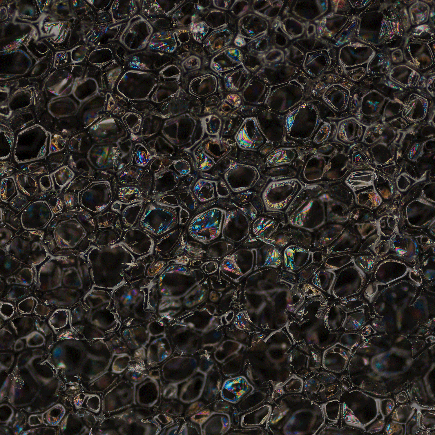

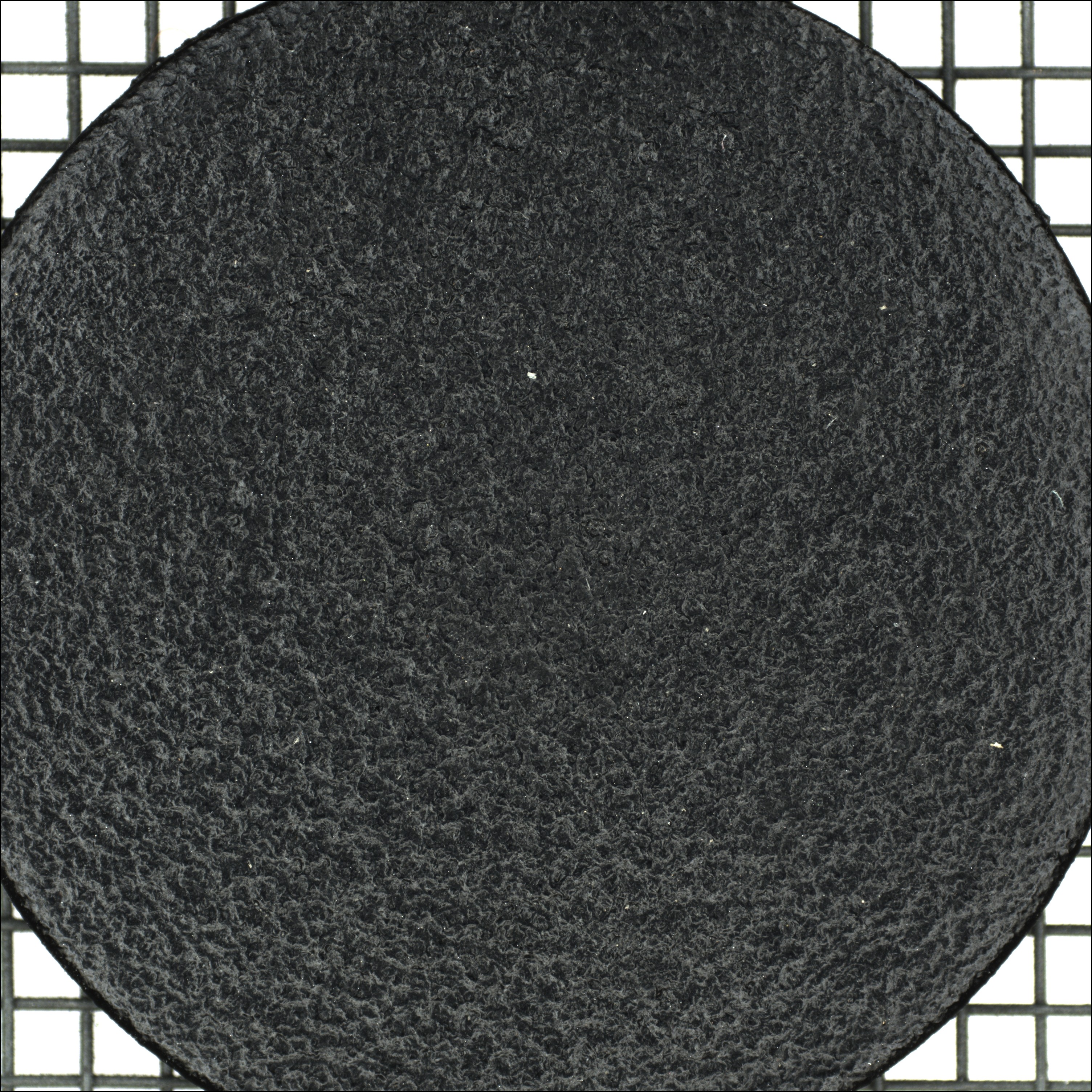

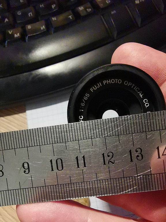

Просто чорный поролон. (без поляризации, без мыла, сухой)
Fujinon-EFC + ASI533MC
Немного усилен цвет.
