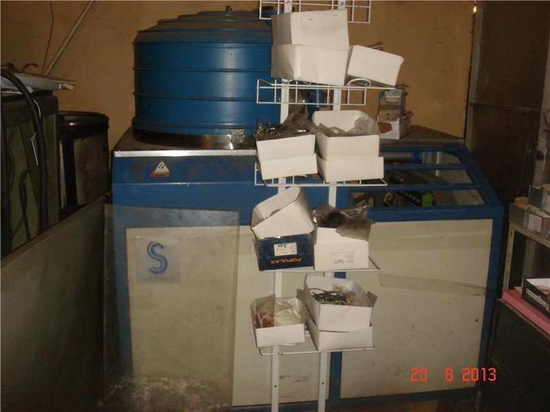

вод прикупил 1.5 установки
привез пока временно впихнул  куда  мона
сделку держал под контролем прим 7-9 лет счя все прошло гуд
енто  типа  запчасти  полукрмплект
купол 850мм
оснастка для линз  фирмешная  1 комплект  с проворотом для напыления с 2 сторон
 фор насос 1 шт бальцерс дуо 100
« Последнее редактирование: 20 Авг 2013 [18:12:57] от gar298 »

Да-уж.........................., размерчик :o....., для тебя то-что доктор прописал под зеркала надо камеру повыше чтобы распределение пленки было лучше, рад за тебя!!, 9-лет это срок!!
Кстати нашел в Ростове фирму варит уплотнения на заказ из "Витона" тоже, подсчитаю что мне надо,- и поеду пообщаться............
