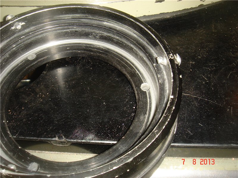

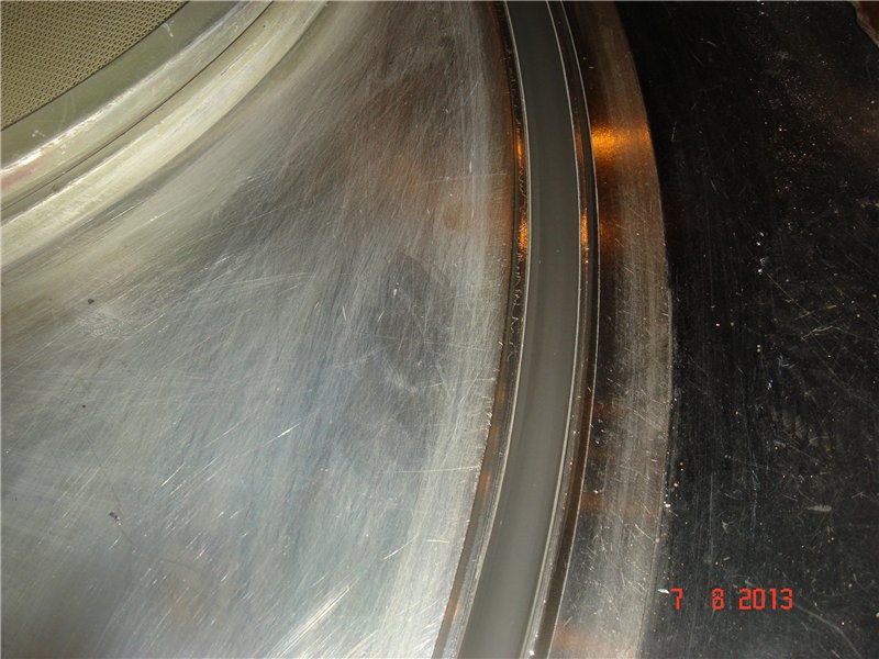

Какова должна быть толщина стенки в месте прижима к резине,
если есть возможность то выточи кольцо на кромку   соответственно привари потома проточичтоб  соприкасающая поверхность была прим 20 мм    а  в камере  по середине  ентого диаметра ( кольца)конавку туды  круглую  резинку уплотнение  прим 8-10 мм кольцо   поверхнось прижима   на станке   проточить до  блеска
 внутрях  посля  отдраивания желательно гольванически отхромировать  или на край няк  на прогретый колпак  раза 2  пылькнуть люминий
Вод так у меня на кирогазике  нижняя часть кромка камеры  (стол)  с уплотнительной канавкой  и резиновым кольцом
 а енто кромка колпака  которая  ложиться на уплотнение
 флянец смотрового окна быстросьемный
смотровое стекло (оргстекло 10мм) и кольцо уплотнительное
крышка   см окна люминий  на штырьки с проворотом фиксируеться и прижимаеть стекло с кольцом к камере (фланцу
 вод надета на камеру   перед см стеклом стоить ешо 1 стекло типа экран  от грязи и температуры
