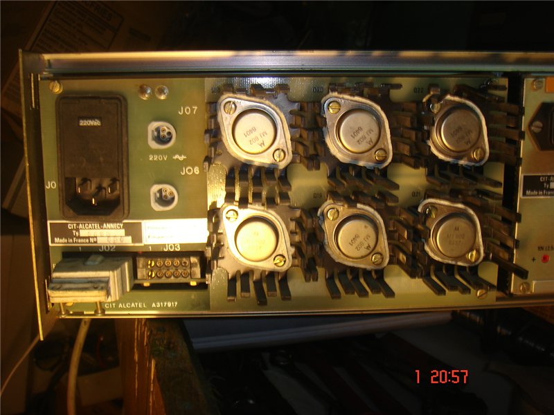

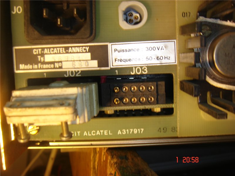

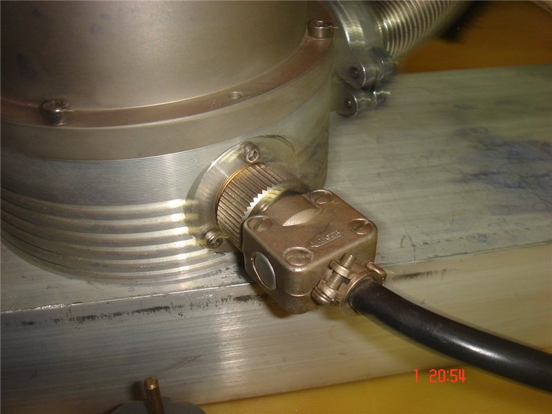

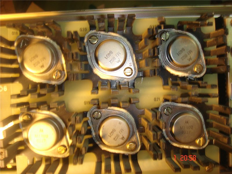

пока наружные  обзорные фото насоса и генератора
JO-2,3- к мотору наверно мона 2 шт вкл
JO-6,7  вентилятор охлаждения мотора
луна шустрая
