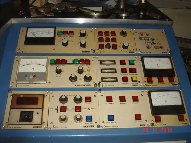

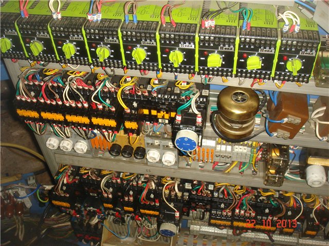

сегодня  прикрутил форнасос   и выхлоп  с него  пробный  пуск откачки  откачал  камеру  и дифф сразу  типа автомат  :-\
ручное  не работаеть при чем  камеру присосало  прилично  напуск  в камеру  не дышить при проверке  блока упр  выяснелося  что  кнопки управления глючать  термо контроль подложки вроде  заработал  но самого нагрева нету вообще  гимора ешо много
автоматы  вроде счя гуд
уложил  приборчики по эскизу  типа как должно быть
  вод  такие  кнопки  1 трупик  надо  прикупить
луна шустрая
