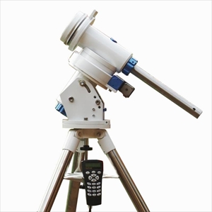

А что за лебеди?  ???
Разработка наших коллег из Украины, на сколько я знаю, существуют WS180, WS240
http://astrovrn.ru
Это дефективный какой-то лебеденок, без склонения и на чужой треноге.
Да и Синскана теперь нет, только Sitech и A&I

« Ответ #18 : 26 Сен 2012 [13:14:12] »
Ну это первое, что поисковик выбросил, народ же не пользуется инетом.  :D
http://lfvn.astronomer.ru/forum/index.php?topic=27.15
