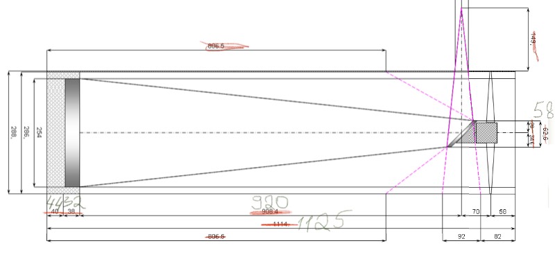

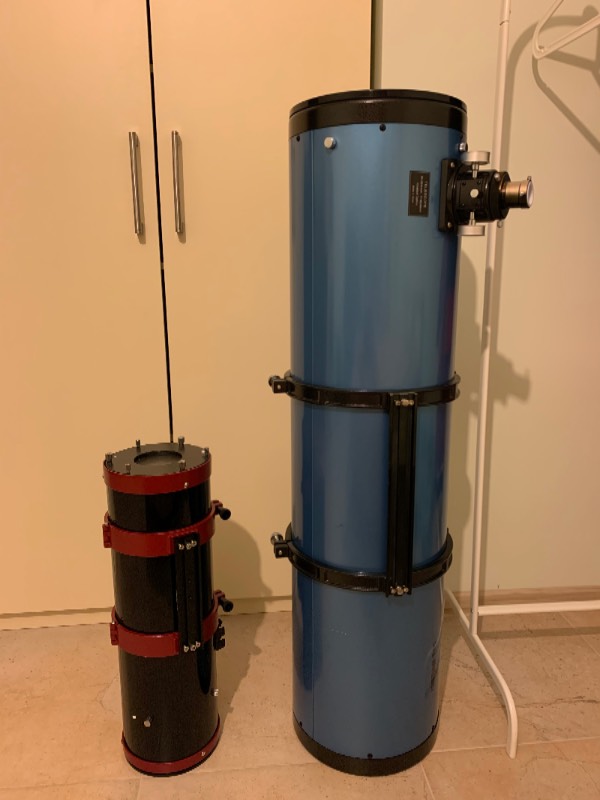

Друзья подскажите кто может посчитать и сказать режется или нет апертура на моем синем SW 254/1200.

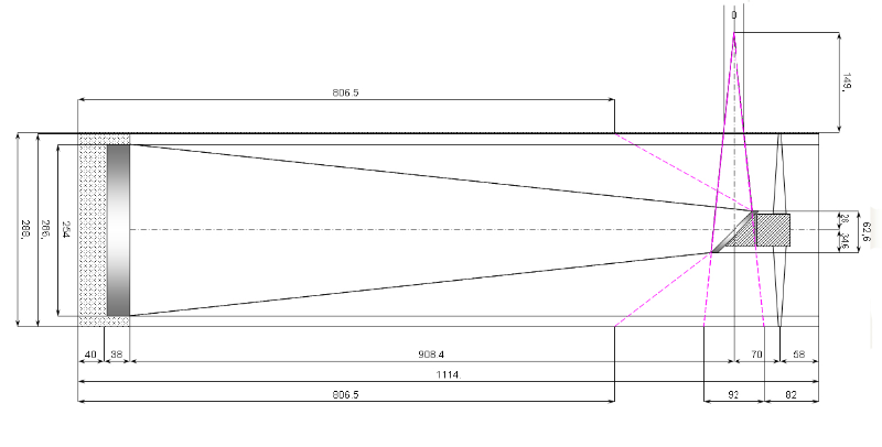

Тут были изначально замеры трубы SW dob10 и расчёт что нужна вторичка 62,6мм:
http://www.astroclub.kiev.ua/forum/index.php?topic=21096.0
[/URL]

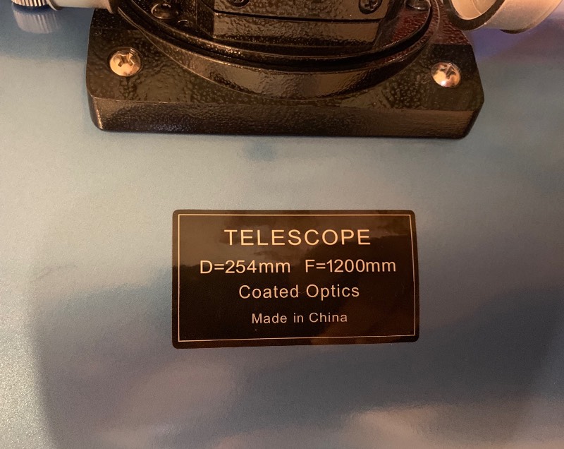

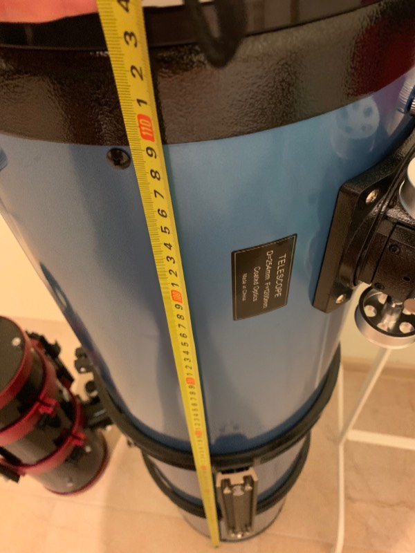

У меня синяя труба SW 254/1200:
Провёл замеры. У меня у вторичного зеркала малая ось 58мм, большая ось 84мм.
Труба длиннее у меня 1125мм, в расчёте труба 1114мм.
Расстояние от края главного зеркала до центра фокусера на схеме 908мм, у меня 920мм что на 12мм больше.

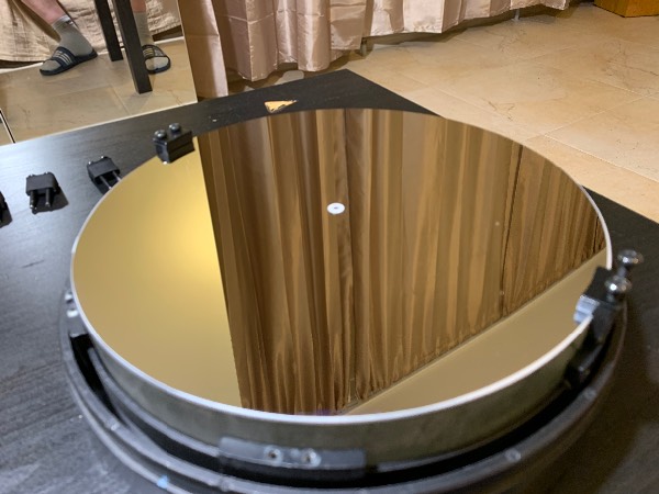

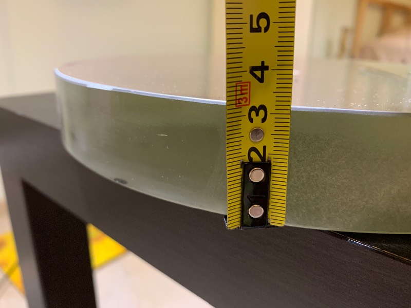

Диаметр главного зеркала у меня 257мм минус фаска по 1,5мм с каждой стороны - 254мм, минус 2мм лапки резиновые со всех сторон 6 штук итого 250мм чистый рабочий диаметр. f4,8 (1200/250) если фокусное расстояние соответствует паспорту 1200мм.
Какая реальная рабочая апертура у этой синей трубы при таких размерах:
Зеркало диаметр 257мм с фасками:

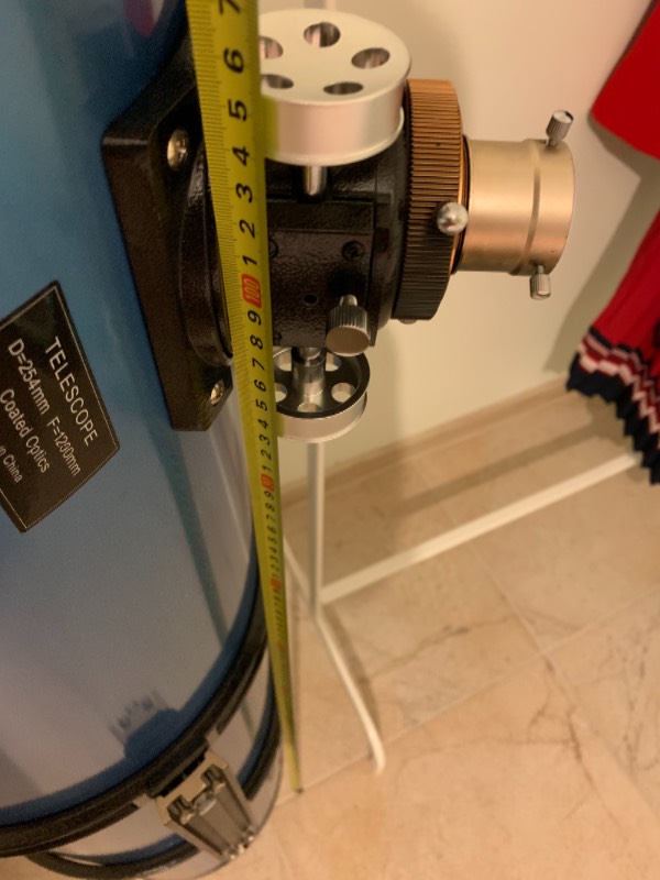

От низа трубы до центра фокусера 996мм:

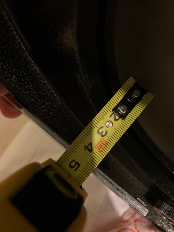

От низа трубы до зеркала 44мм:
Толщина зеркала 32мм:
996мм - 44мм - 32мм = 920мм
Общая длина трубы 1125 мм:

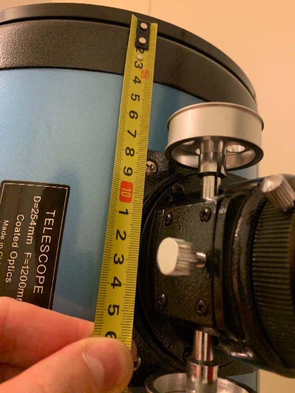

Сверху от края трубы до центра фокусера 128мм
Получается здесь: 1125мм - 128мм - 44мм - 32мм = 921мм
В схеме с обрезанием: 1114мм-128мм-40мм-38мм=908мм
Оба замера показали, что между главным зеркалом и центром вторничного зеркала (центр фокусера) 920-921мм. Примем 920мм как наихудшее число и более короткое расстояние.
На схеме расчета 62 мм вторички расстояние 908мм.

Рисунок не правильный. В фокальной плоскости Не задан линейный размер полезного поля зрения
Обычно этот размер берут равным размеру полевой диафрагмы самого длиннофокусного окуляра. Нарисуйте схему с учетом этого и сразу станет ясно на сколько следует увеличить размер вторички, не меняя выноса фокальной плоскости, то есть не сдвигая ГЗ.
« Последнее редактирование: 06 Ноя 2020 [08:08:23] от ysdanko »
На рисунке зафиксированы все размеры моей трубы. Я думал этого достаточно.
Ну например в фокусере будет:
1. ЛБ 3Х xcel с полевой диафрагмой 25мм и матрица asi 462 5,6x3,2мм.
2. Камера с матрицей 22х14мм
3. Окуляр 1.25 для наблюдения планет с полевой диафрагмой 5 мм
4. Окуляр 1.25 для наблюдения дип скай с полевой диафрагмой 25 мм
« Последнее редактирование: 06 Ноя 2020 [14:10:42] от sky-man »
