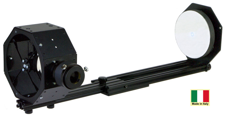

Вот
http://www.kasai-trading.jp/zingaro6.htm
Или сделать самому, благо 150/750 навалом...
На любую альт азимутальную монтировку.

« Ответ #3 : 12 Июн 2012 [12:53:22] »
Все таки такая конструкция далека от идеала на мой взгляд...
больше возни с ним возникнет чем наблюдений....
так что что нибудь из МАКов или ед80, возьму все таки  :)
