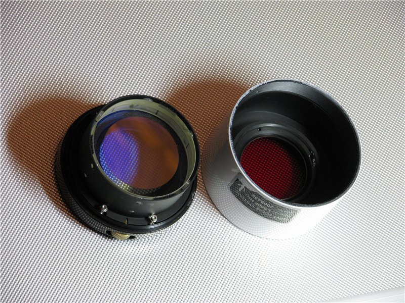

Да, это не субапертурный, а апертурный эталон. У меня такая приблуда есть, для dubble stack, только 50мм апертурой. И видимо таки ничто не мешает сделать эту приблуду субапертурной. Вопрос интересует, с эталоном все ясно, сегодня разбирал, смотрел. А что это за плоско-паралельная пластинка затемненная перед эталоном? И в трубе Lunt, и в апертурнойм эталоне она отдалена от эталона на растояние в несколько сантиметров в сторону солнца. Фильтр дополнительный?

А кстати, раз уж разбирал субапертурный эталон - там линзы есть для преобразования пучка в параллельный, или он работает в сходящемся?
Сейчас, найду чем фотки ужать, выложу. Нет, там нет линз, все плоско-паралельное.

« Ответ #8 : 27 Фев 2013 [22:47:28] »
Вот такая штуковина.

Система с узкой полосой очень чувствительна к наклону пучка. Он там не совсем параллельный т.к. мы ищем центральный максимум наклоняя эталон, от части это относится и к апертурным эталонам, от сюда и дрейф полосы по полю. Что бы этого избежать вместо наклона вводят пневматику либо какую либо прецизионную механику которая сдвигает/раздвигает эталоны относительно друг-друга.
ERF должен стоять не совсем параллельно относительно эталона, по крайне мере в коронаде так. Он немного наклонен что бы не давать паразитные блики.

Не знаю. Колесико - это просто винтик, закрепленный между двумя кольцами. Там все очевидно. Как работает большое кольцо понять не разбирая эталон нельзя.
На старом эталоне заметил что переднее стекло тоже под наклоном - видно по прижимному кольцу так как оно разной толщины. А как в этом? Может так регулируется первоначальный "заклон" а потом уже колёсиком.
