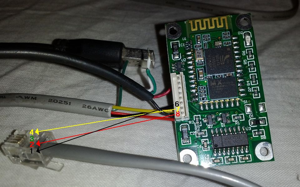

Есть под Андроид (и iOS) такая программка SkySafari (версии Plus или Pro). Она умеет по BlueTooth или WiFi управлять монтировкой. Знает кучу монтировок.
Сам девайсик для Bluetooth-RS232 я покупала в китае вот этот: Bluetooth Module Serial Module HC-06-D
Собрала, все работает. Правда в поле пока не проверяла. Если нужно, могу нарисовать как подключала к монтировке. У меня Celestron Advanced C8-NGT.

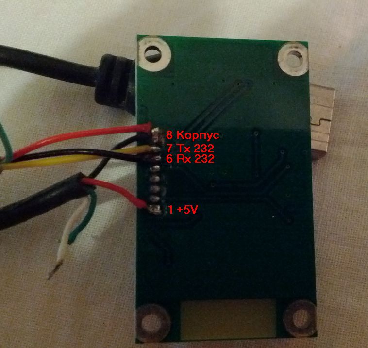

Сорри, была занята.
В общем подключение там примитивное:
Кроме Bluetooth Module Serial Module HC-06-D, нужен только шнурок с разъемом RJ-9 и придумать какое-то питание 3,6 - 5В.
Питание подключила: плюс на 1-й контакт, корпус на 8-ой.
RJ-9 подключила вот так:
В принципе все. Девайс заработал "из коробки". Настраивать ничего не надо, ибо установки по умолчанию вполне подходят.
Осталось придумать корпус и источник питания (или степдаун адаптер из 12В питания телескопа или просто акум на 3,7В приделать. Не решила пока)

Питание можно взять с монтировки через стабилизатор  +5 В

Вроде так . На всех монти есть 12 В на одном из пинов для питания пульта .
Поскольку модуль кушает до 50 мА , то можно  взять стабилизатор в 78L05 , приклеить его к плате и развести тонким проводом в разрыв дорожки питания ( от пина №1 )

Это 5+! А что это за многочисленная обвязка для модуля HC-06?
Это переходник на RS232

Второй чип рядом это флэш память. А "таракан" сбоку - "максим", ага (UART<->RS232). А у меня - та платка, что в центре впаяна. Она с последнюю фалангу мизинца размером - можно встроить прямо в фотик.

В общем засунула я этот модуль прямо в пульт. Места там вполне хватает. Единственный минус - теперь проводом не подключиться, наверное. Надо бы еще поставить по идее выключатель, но было сильно лень ;o) Может потом поставлю. В самом пульте стоит преобразователь 12->5V, от него я и запиталась. Получилось как-то так:
