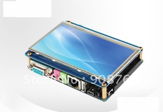

А что насчет документации по программным интерфейсам этого адаптера (Arduino с X-Bee)?
Искать надо :) Я Arduino только начал баловаться, при чём в основном — в теории. Сама машинка есть (брал у нас, чтобы оценить, нужно ли оно мне вообще), но всякая переферия ещё идёт почтой из Китая. И как придёт, поначалу тесты всякие и т.п., потом ещё дозаказ, ещё месяц ждать. Только потом, может быть, на интерес закажу X-Bee. Тогда и буду разбираться.
Просто знаю, что народ этот модуль использует вовсю для дистанционного управления Arduino.
Какие еще аналоги?
В плане проработки готовых решений, Ардуино сегодня вне конкуренции. Есть более мощный Maple Leaf на Cortex M3, то же самое, но на ARM/72МГц (Ардуино новые — 8МГц), но для цели дистанционного управления такая мощь не нужна, полагаю. Можно, кстати, вообще купить что-то типа:
http://www./ссылка запрещена правилами форума//product-fm/503734975-Free-Shipping-ARM11-OK6410-S3C6410-B-model-Android-2-3-4-WinCe-7-0-development-board-wholesalers.html
Это будет полноценный Андроид на борту с 4x RS232. С одной стороны, не такая и большая цена вопроса, писать софт проще (тем более Вы с Андроидом хорошо знакомы), автономность большую можно реализовать (в смысле — дисплей с тачскрином «из коробки» и т.п.), управлять даже по телефону можно через GPRS/3G... С другой — некоторый оверкил, энергопотребление больше и т.п.
Меня в первую очередь, как программиста, интересует именно интерфейсная часть
Тут в любом случае готовых решений нет. Так что сперва придумать надо, реализовать, а потом уже интерфейсы сопрягать :)
