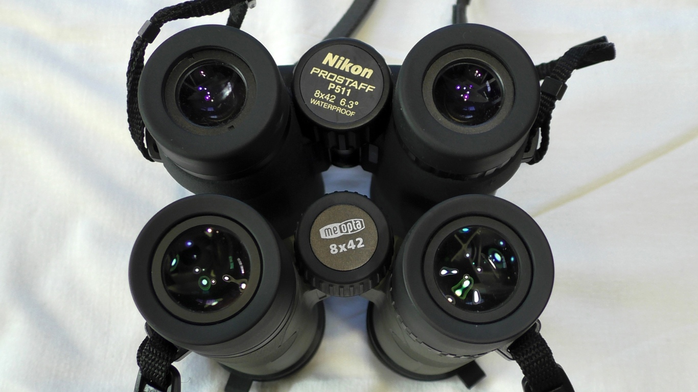

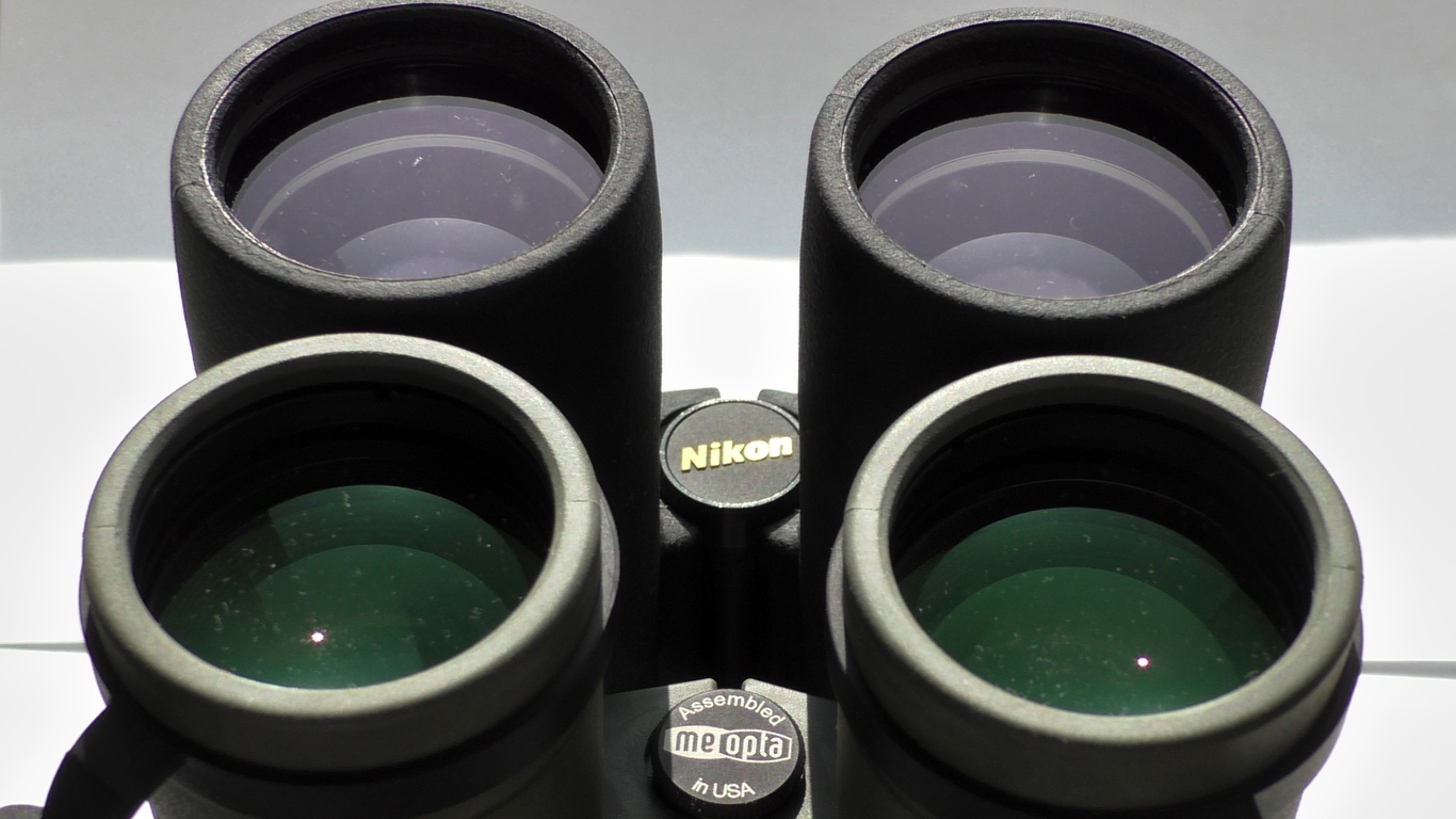

Meopta MeoPro 8x42 HD. после двух с половиной месяца заморочек с покупкой, приехал, на замену моим дешевым никонам.
« Последнее редактирование: 24 Июл 2019 [04:47:15] от Коллекционер »
Оффлайн Коллекционер
  • Сообщений: 97
  • Благодарностей: 15
    • Сообщения от Коллекционер
Re: Любительский обзор разных биноклей
« Ответ #4832 : 24 Июл 2019 [04:01:30] »
бинокль приятно держать в руках сразу ощущается качественная вещь. люфтов ни где нету, все внешне ровно и гармонично. сначала даже было недоумение - зачем переплачивал в трое если тактильно никон за десятку такой же, да же пожалуй получше. ну это индивидуально, кому матовое и помягче а кому глянцевое и нежнее и т. д.
технические недостатки в отличие от никона есть - шарнирное соединение слабовато, свой вес держит, но от любого прикосновения сдвигается. так же не держатся крышки объектива, крышки окуляра вообще другого размера, ремешок слишком сложный: накручено много лишних деталей. вроде все это мелочи, но осадочек остался (за такую цену ожидал без косяков)
оптику поехал проверять на Неву, как раз там подготовка к параду. после сравнения понял что деньги потрачены не зря. теперь у никонов которые у меня в наличии, после меопты хочется протереть стекла. про астигматизм и хроматическую аберрацию ни чего не могу сказать, вроде бы знаю что это, форумы и обзоры курю давно, но определить не умею.
Оффлайн dae33
Можно попробовать пересечься 28.07, сравнить Меопту с Vanguard ED IV 8x42. Пишите в ЛС если интересно, скину контактный номер.

dae33. ответил в личку.
еще фото меопты
