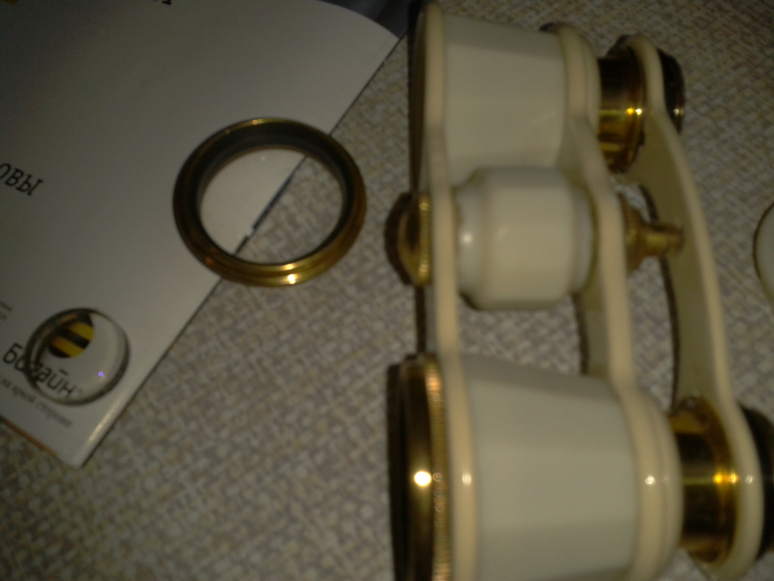

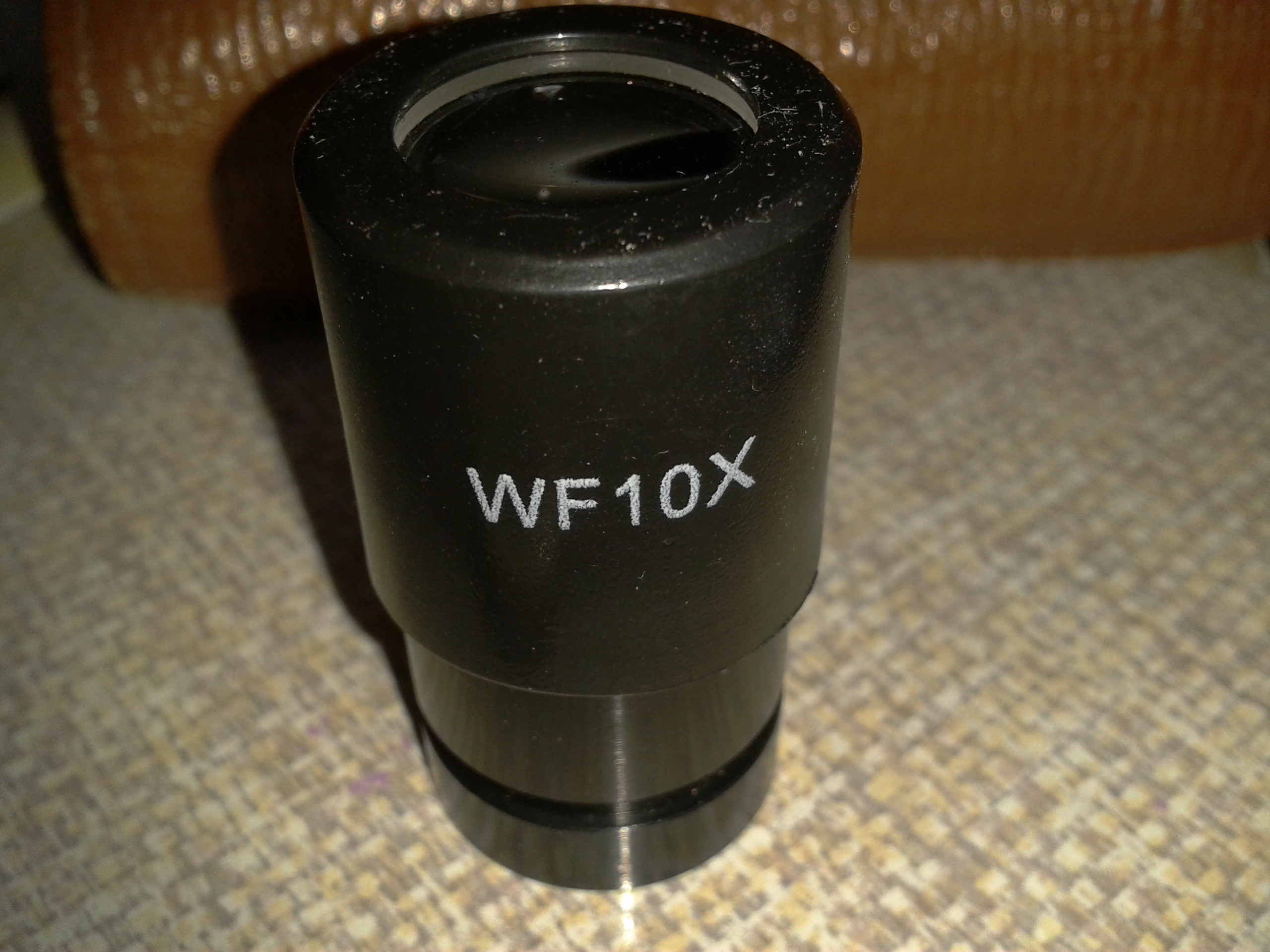

Вернулся к заводской трубе, т.к. в самодельной толи линза криво стоит что не могу ровно поставить толи еще какие факторы в общем разобрал вынул объектив остальное выкинул,
нашел бинокль театральный с необходимой  по размерам вогнутой линзой
нашел еще окуляр от микроскопа
в итоге от него отказался будет заводской дешево и сердито  :)
потратив день на перестановку линз в заводской трубке, экспериментировал и с одной и с двумя (вогнутыми)  пробовал разные расстояния между линзами и окуляром с помощь все тех же трубочек которые там стояли изначально, удалось добиться бешеного увеличения (с двумя вогнутыми размешенными на большое расстояние друг от друга), но качество оставляет желать лучшего, по этому было продолжено с одной линзой, только понять немного пока не могу какое расстояние нужно между линзой и окуляром при условии что она стоит в фокусе, буду разбираться дальше, закономерность понятна увеличения расстояния-увеличение изображения, только хочется добиться такого расстояния чтобы подстройку можно было выполнять стандартной "крутилкой" на окуляре.... увеличение сказать не могу какое на данный момент что то в районе 80Х -+, надо другую трубу под 80Х сделать чтобы сравнить, но картинка цвета вполне неплохие, при сравнении с перестановкой заводских линз небо и земля.....
были найдены очки "сварщика"
 с круглыми стеклами ровно ровно как объектив,  само стекло встает как родное и солнце видно хорошо, возник вопрос можноли такое стекло использовать для наблюдения? (или не скупиться и купить специальное) ?
надеюсь к следующим выходным эксперименты закончатся и уже смогу протестировать понаблюдать чего нибудь, если погода позволит...
