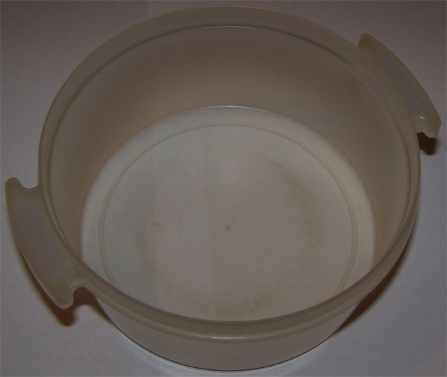

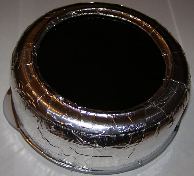

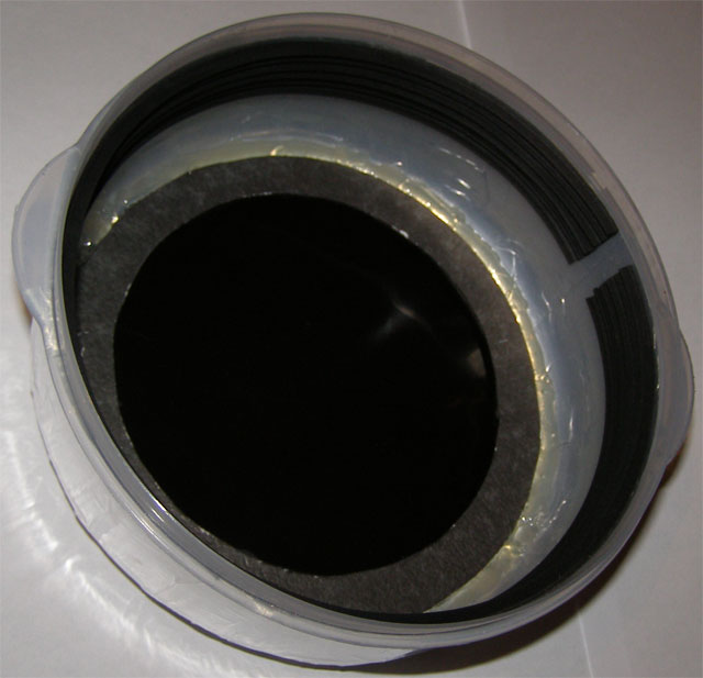

Добавлю способ изготовления фильтра. Корпус фильтра изготовил из пластиковой кастрюльки купленной на китай-базаре за 30 руб. В дне кастрюльки вырезано отверстие. Пленка зажата между двух картонных колец. Которые в свою очередь с помощью клеящего пистолета приклеены с внутренней части корпуса фильтра. Поверх фильтр обклеен фольгой на клеевой основе (скотч).
Внутри по окружности приклеил самоклеящуюся резиновую полоску, купленную в хозяйственном магазине.
Полоску не стал клеить"встык" для того, что бы при одевании/снятии фильтра из-под него смог проходить воздух.
Можно было по кругу сделать пару отверстий для этой цели.
Держится фильтр на трубе мертво. Снимается с некоторым усилием. И ветром уж точно его не сдует.
