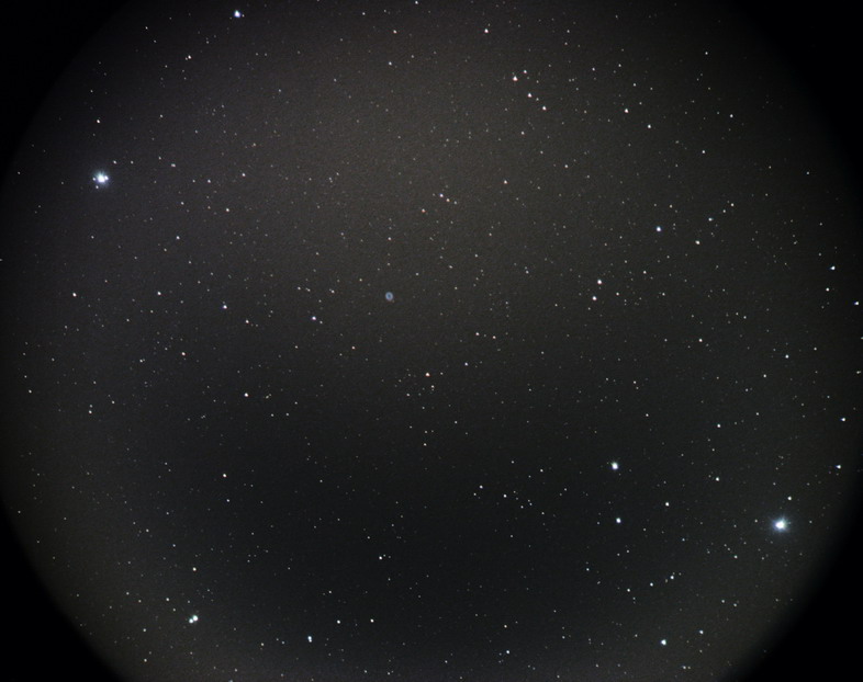

« Ответ #37 : 16 Апр 2012 [22:06:05] »
Попробовал через Trаvel Scope 70 снимать звёзды. Снимал с балкона мыльницей с самодельной монтировки.  17 кадров по 32 сек. Обработал в DeepSkyStacker и ACDsee. В центре - туманность М57

« Ответ #38 : 17 Апр 2012 [09:00:11] »
Здорово получилось! Хороший телескоп оказался. Немного не понятно откуда виньетирование в нижней половине снимка.

« Ответ #39 : 17 Апр 2012 [09:18:32] »
из-за не совсем точного совмещения выходного зрачка телескопа с входным зрачком фотообъектива.
Да, скорее всего так и есть. Но совместить можно достаточно точно еще до установки окуляра с камерой на телескоп, если конечно окулярная струбцина камеру хорошо держит.
