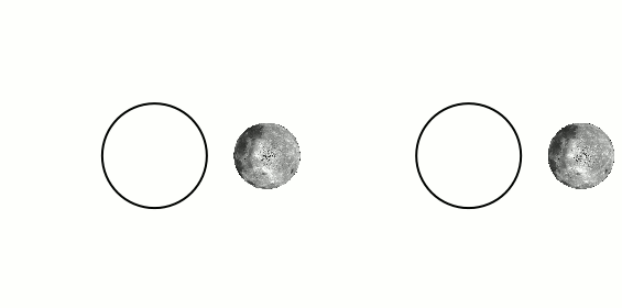

Слева показано синхронное вращение, Луна одной стороной; Справа если бы Луна не вращалась, но и тогда с разных сторон Земли была бы видна вся Луна.
Ну, кажется, уже после такой визуализации всё должно быть понятно даже ребёнку.

Всё понятно даже ребёнку. На первой анимации она не вращается вокруг оси а на второй вращается синхронно с вращением вокруг земли. При этом наблюдатели с разных часовых поясов видят разные стороны. Но мы то все с любого пояса видим одну и туже сторону. Значит наш вариант первый. При котором вращение можно наблюдать только находясь вне системы земля-луна. Если при этом остановить движение луны вокруг земли то ни какого её вращения даже извне мы не увидим. По тому что нет у неё собственного вращения.
« Последнее редактирование: 30 Сен. 2024 [12:23:18] от Камикадзе »
Оффлайн garryon
  • Сообщений: 1 664
  • Благодарностей: 19
  • Такой же, но не настолько
    • Сообщения от garryon
На обеих анимациях Луна вращается вокруг оси.
Да все ему прекрасно понятно. Он просто пытается довести всех до белого каления.
но в первом случае мы наблюдаем вращение только находясь вне системы. И наблюдаем лишь по тому что луна движется вокруг земли по орбите. Остановите её движение и увидите что она зависнет над одной точкой на поверхности земли обращённая к ней одной стороной.
Благодарю за такой визуал. Посеяли зерно сомнения.
Именно так, из инерциальной системы отсчета, и следует наблюдать. А неинерциальных систем можно ввести сколько угодно, движущихся как угодно, и увидеть из них (применительно к движению одного недеформирующегося тела) что угодно.
С чего бы это? Устраните Землю, и Луна полетит по прямой (локально, в масштабах своей прежней орбиты вокруг Земли, в более мелком масштабе она останется на орбите вокруг Солнца), продолжая вращаться, как вращалась.
А остановите ее вращение - и она перестанет вращаться! ;D Следовало бы рассматривать то, что есть, а не делать некие произвольные предположения. Тем не менее, ваше утверждение неверно. Если остановить орбитальное движение Луны и подвесить ее на некоем антигравитационном подвесе, чтобы она не начала падать на Землю, она продолжит вращаться, как вращалась, и примерно в течение месяца (за свой бывший орбитальный период) будет показывать наблюдателю на Земле все свои стороны.
