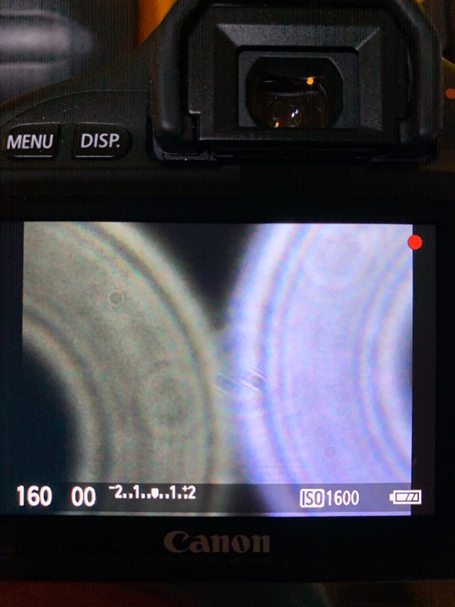

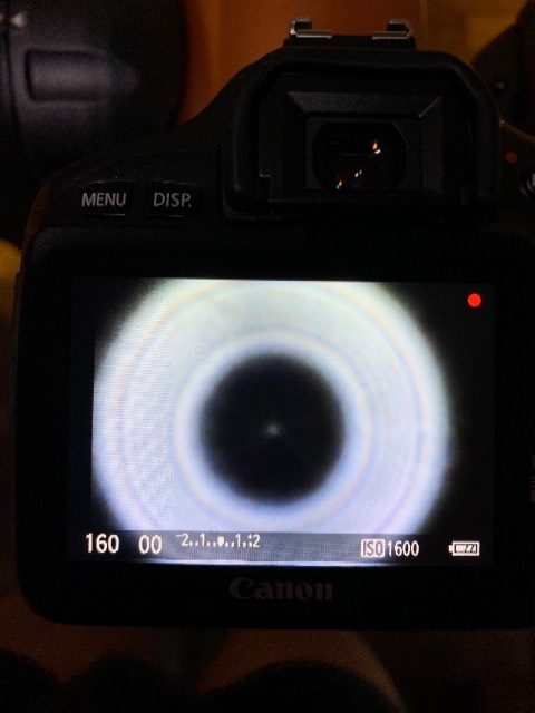

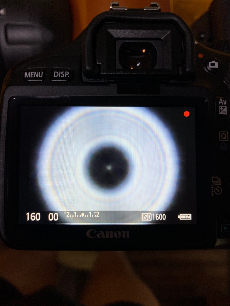

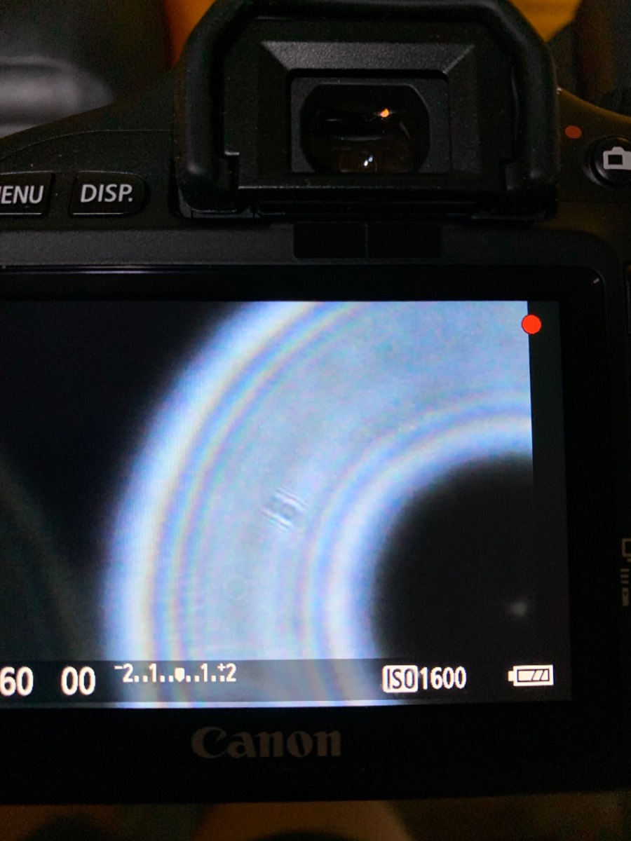

Как считаете нормальная звезда у МAK 102 Celestron Nexstar 4SE?
Предфокал:
Зафокал:

Расфокусировка нужна крошечная, а на таких огромных кругах самая говняная оптика будет казаться идеальной.
Фокус разгоняйте в 2-3 раза и снимайте прямо немного расфокусированную звезду.

В данном случае использовано увеличение фокуса х7 раз.
Надо сперва максимально точно сфокусироааться, и затем совсем ЧУТЬ чуть  расфокусировать в обе стороны.
А на снимке расфокусировка избыточна, что смотретб уже нечего.

Не важно, сделайте расфокусировку в 3-4 кольца вне пятна - поговорим об оптике. А пока бесполезно.
