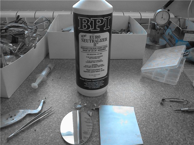

Решил поэкспериментировать с обычным зеркальным стеклом, (пока нет достойной замены диагоналки).
Выпилил вот такие эллипсоиды (см фото).
Краску смыл с помощью смывки BPI при нагреве на электроплитке.
Она применяется для снятия тонировки с очковых линз. Как то раз опустил в этот раствор очковую оправу  и все декоративное покрытие в виде лака сошло, обнажив чистый полированный метал.
 В общем дерет любое лаковое покрытие, в том числе, защитный лаковый слой у зеркал,
оставляет только чистый металл.
Думаю что эти зеркала послужат в качестве диагоналки,
 пока не приобрету хорошее, астрономическое.
« Последнее редактирование: 08 Мар 2013 [06:45:41] от Philipp »

Если не повело при резке, может и случайно подберёте подходящее зеркало для наблюдений при совсем неболших увеличениях. Это советские стёкла были волнистые.  На форуме попадались фотки через современные стеклопакеты, достаточно сносные картинки (только четверит из-за переотражений в стеклах). Смущает только толщина.

Думаю что эти зеркала послужат в качестве диагоналки, пока не приобрету хорошее, астрономическое.
o_O  Это что? Весеннее обостроние? Даже на отраженных в эти "диагоналки" предметах видны искажения  ^-^ Проведите тест Максутова с шариком от подшипника и не тратьте время на это совершенно бессмысленое занятие.

Зеркальное стекло не оконное, а от геодезического прибора.  ;D
Я про это  :-[
Я про это  :-[
Очень плоское, кривизну пока не мерил, а что можете предложить еще?
При отливе стёкол (флоат-стёкол) для современных стеклопакетов и стёкол большей толщины (видел до 24 мм) для их выравнивания используется расплавленное олово. Возникает подозрение, что GSO-шные дагоналки просто вырезают из таких стёкол и не заморачиваясь с ретушью более-менее подходящие алюминируют и... на продажу.
 +7 937 45ноль ноль2ноль3
Изначально может быть плоское зеркало было было преемлевого качества, но при вырезании его могло повести. Покажет тест по звёздам.От какого именно прибора зеркало?
