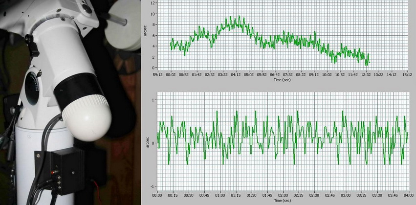

Здоровъя всем!   Какие будут мнения?
http://www.mda-telescoop.com/index.php?option=com_content&task=view&id=52&Itemid=82
Не догоню- хоть разогреюсь

Это не замена гиду, а компенсатор ошибки ведения по RA энкодером.
Идея не новая и давно уже реализованная.
При невысокой цене теоретически может быть полезна.

Вопрос только позволяет ли эта штука настраивать коэффициент редукции?

А зачем? Она же вроде в порт автогида втыкается.

Скоро должна прибыть для опытов. Уже оплачена и отгружена. Тесты будут.

Для начала надо избавляться от дискретного порта автогида.

Олег, а что, Ситек с энкодером не завелся?
Полторы ночи мучений двух мужиков к результату не привели. :) Похоже, что не тот энкодер, разрешение около 200 000, а не 320 000, как должно быть. Пока руки не доходят энкодер заменить.
Но, ТДМ покупается не на замену Ситеха, а именно для экспериментов.

1.4K€
Хм. Кстати, что-то я нигде не увидел информации какого разрешения энкодер в этой приблуде используется?
Если какой нибудь несколько-миллионник, то, возможно, что цена даже вменяема.

На таком диаметре какая хрен разница какая в нём интерполяция? Точнее он от этого не станет.

1.4K€
Там простенький энкодер на 5000 линий. На память Heidenhain ERN 480
Так откуда тогда секундное разрешение?
Опять какие то манипуляции с собственной PE энкодера или я что-то не понимаю?

Пока понятно одно - около 450 000 импульсов на оборот.

Так это ж мало...

5 раз в секунду опрос датчика, насколько я понял.
