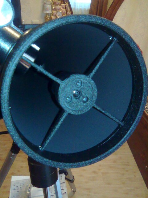

https://astronomy.ru/forum/radikal/s017/i415/1110/fc/713bacaa7346.jpg куда линзу ставить я понял..крышку ту снимаю. а там что делать?

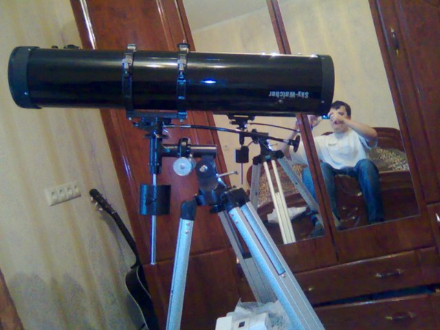

1 https://astronomy.ru/forum/radikal/s017/i426/1110/49/7f406c8f0001.jpg это вид сзади. что тут открывать ничего не надо?
2 https://astronomy.ru/forum/radikal/s017/i400/1110/aa/aaa6c5ef90e8.jpg что делать с этим грузком?

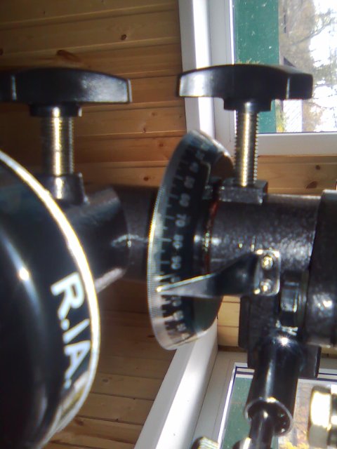

3 https://astronomy.ru/forum/radikal/s017/i428/1110/c7/723aceacf2ba.jpg на 1 зажиме какое-то колесико. а на втором нету? для чего оно?

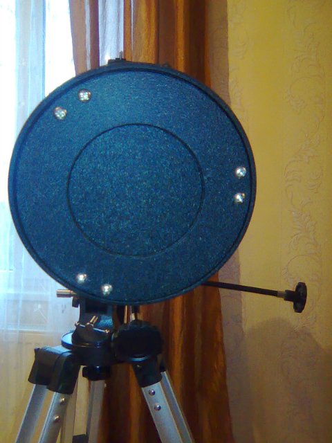

4 https://astronomy.ru/forum/radikal/s017/i438/1110/07/9b984a1e63fb.jpg это когда я снял крышку. тут ничего не ясно!!!

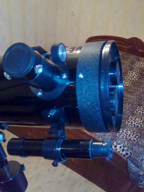

5 https://astronomy.ru/forum/radikal/i068/1110/7f/bee15d7f9390.jpg я вобще наверно этот тубус не правильно установил?!

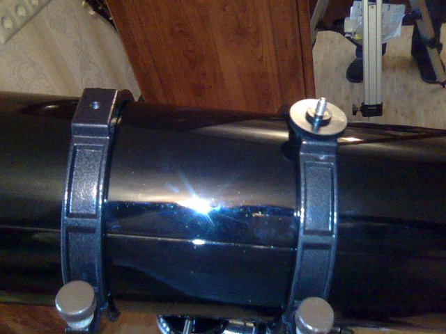

6 https://astronomy.ru/forum/radikal/s017/i440/1110/a2/185aca2079a7.jpg в общем вот что вышло
Вставьте туда окуляр (ослабив винты если не лезет), у вас в комплекте должны быть пара штук. Для начала ставьте тот, в котором линза поболее.
Пока нет.
Двинуть вниз ослабив винт, там для него концевой упор должен быть, пусть пока в самом низу будет.
Пока не знаю, но на картинку это не повлияет.
Сюда должна светить луна  :) Со снятой крышкой когда. На той крышке ещё одна поменьше, через неё тоже можно глядеть если ярко слишком.
Похоже на то. Ослабьте главные хомуты и проверните трубу по оси так, чтобы надпись как подобает стояла и искатель (маленький телескопчик на трубе) был вверху. И вообще сам искатель переверните чтобы он по направлению телескопа стоял :)
Ещё выложите фото оставшихся "лишних" деталей.
