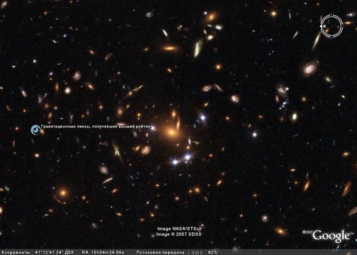

Вот как раз искажений геометриии нет. А "оптический эффект" (по Вашему) имеется.  :)Расширение Вселенной (плоской) не меняет телесные углы между  галактикоми (скоплениями) со временем для нас.
Как Вы определите кучность галактик на далеком расстояниии на глазок? По каким параметрам?
или здесь, где каждое пятнышко - галактика, звезд нет. И это в телесном угле несколько кв.минут!
Когда многие из этих галактики излучали, они находились ра расстоянии ~ 4-5млрд.c.л. от нас и были кучнее. Сейчас они находятся на расстоянии ~30млрд.с.л. Но если бы их сейчас можно было бы увидесь (мгновенным зрением), вышло бы тоже самое знакомое фото , только сами галактики выглядели может быть по другому и чуть сдвинуты из-за пекулярных скоростей..
Слишком просто было бы заткнуть рот противникам БВ, если бы плотность вещества (кучность галактик) вдали была бы наглядна и легко измерима независимым методом. Также следует учитывать, что многие далекие галактики не видны по разным причинам.
Все рассчитывается по конкретным моделям, а им приходится доверять.
Но и проверять другими расчетами. Сейчас много есть фактов эволюции Вселенной. И те которые привел С.Попов о разной температуре РИ у далеких галактик и многие другие - отсутствие парадокса Одьберса,меньшая металличность далеких галактик, скорость звездообразования, скорость образования скоплений, расширение скоплений,... нет галактик или звезд возрастом 20 или, скажем, 100млрд.лет. :)
