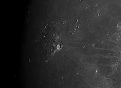

« Ответ #19037 : 16 Мая 2022 [12:42:48] »
"Давненько не брал я в руки шашек! " (с)
Плато Аристарх (Aristarchus)
(часть будущей панорамы)
Оборудование и условия:
Полный размер: https://deepskyhosting.com/img/p/full/45981652693151.png
« Последнее редактирование: 16 Мая 2022 [12:55:02] от Smirnov Andrey »

« Ответ #19038 : 16 Мая 2022 [14:34:15] »
... Плато Аристарх (Aristarchus) ...
Ощущение недофокуса... :-[
Оффлайн Smirnov Andrey
  • Сообщений: 24 315
  • Благодарностей: 1539
    • Сообщения от Smirnov Andrey
« Ответ #19039 : 16 Мая 2022 [14:39:16] »
Нет, поскольку это часть панорамы, чтобы вся почти полная Луна вышла без пересветов, снизил гамму до 83. Из-за этого все участки выглядят мягкими.
