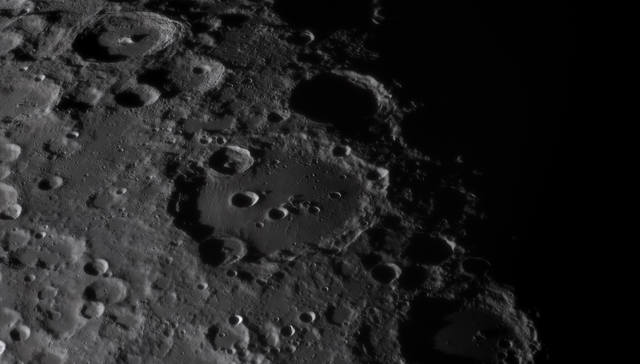

Луна:
Ударные кратеры; Клавий; Портер; Резерфорд; Бланкан; Грюмбергер; Морет; Лонгомонтан;
Дата съёмки: 21.04.21;
Время: 19:53; UT +3h;
Место съёмки: Волгоград, Красноармейский район, лоджия 10й этаж;
Оборудование:
Телескоп Sky-Watcher BKP2001EQ5 + моторы R.A и DEC;
ЛБ 3Х Deep Sky;
Фильтр ZWO UV/IR-CUT;
Камера ZWO ASI 462MC;
Видимый диаметр 31,6 мин. дуги;
Блеск -10,4;
Азимут 190,10°;
Высота 60,29°;
Текущая фаза; Растущая выпуклая Луна;
8,8 дней старее;
Освещённость Луны Солнцем  64,7%
Расстояние от Земли до Луны 377569 км;
Ролик 200 сек;
Сложено кадров видео 1936х1096, 300 из 10000; (50) fps;
Софт: FireCapture; выдержка 20мс, усиление 80 (13%), Brightness (offset)=0;  Гистограмма=60%; AS3; AI3.0; (Деконволюция) PS CC (2015);
Масштаб 80%;
Ссылка на видео ролик https://youtu.be/Qu1HDwYp4Wc
