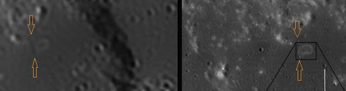

  Не зря  на фото Криптоника  выше,  с замерами,  в нелучшую погоду  600метровые кратеры еле заметны  по пятнышку тени вала.

« Ответ #17369 : 29 Ноя 2019 [11:37:34] »
Можно посмотреть на примерах ?
 Такой кратер, чтобы его стенки гарантированно  находились на расстоянии  менее 110/d  и он все-таки был опознан  как кратер?
 По моему это должно быть невероятно.
Это будет очень и очень непросто.
Дело в том что диф кольцо от точечного объекта (того же кратера), как раз очень и очень похоже на сам этот кратер.  ;D
Нужно накладывать это изображение на LROC и блинковать, гадая по масштабу, реальность это или дифракционные эффекты..
Вот хороший пример, когда кратеры и диф кольца от них - практически одно и то же.
(Два кратера слева от кальдеры, выше и ниже)
Видно, что кольца намного больше кратеров, их выдаёт лишь небольшой перепад яркости.

Хотелось  бы  на это поглядеть вживую,  как это выглядит.
Вот же чуть выше
https://astronomy.ru/forum/vfl/images/ii/1574093687/0cb43c4f/28604837.png

Я конечно не спец в фото, но   это не дифкольца , а строго артефакты обработки.
     Они у автора фото вокруг всех ярких валов, независимо от размеров.
  • Сообщений: 6 066
  • Благодарностей: 1039
« Ответ #17374 : 29 Ноя 2019 [11:54:31] »
Это дифракционные артефакты) Аффтор я)
Именно дифракционное расширение всех точек и линий.
Плюс, не исключён вот какой забавный момент, актуальный для систем с большим ЦЭ (ШК, итд, с ярким первым кольцом) -
Когда главный пик от первого объекта складывается с первым кольцом второго - разрешимость может быть хорошая.
А если их чуть-чуть разнести, два основных пика и два пика от кольца создадут два "плато", и разрешение исчезнет)

   Если будет возможностЬ, покажите стрелочкой куда смотреть,  самостоятельно я не вижу  не только 109/D и меньше,     даже   120/d (те , что 800 метров)    как-то неубедительно смотрятся,  потому что с ними  рядом  ложные кратера - которых нет в реальности.
  • Сообщений: 6 066
« Ответ #17376 : 29 Ноя 2019 [13:45:38] »
Видно что "блямбы" от кратеров намного больше их реальных размеров, но тем не менее в них сохраняется неравномерность освещения и они имеют вид "кратеров".
