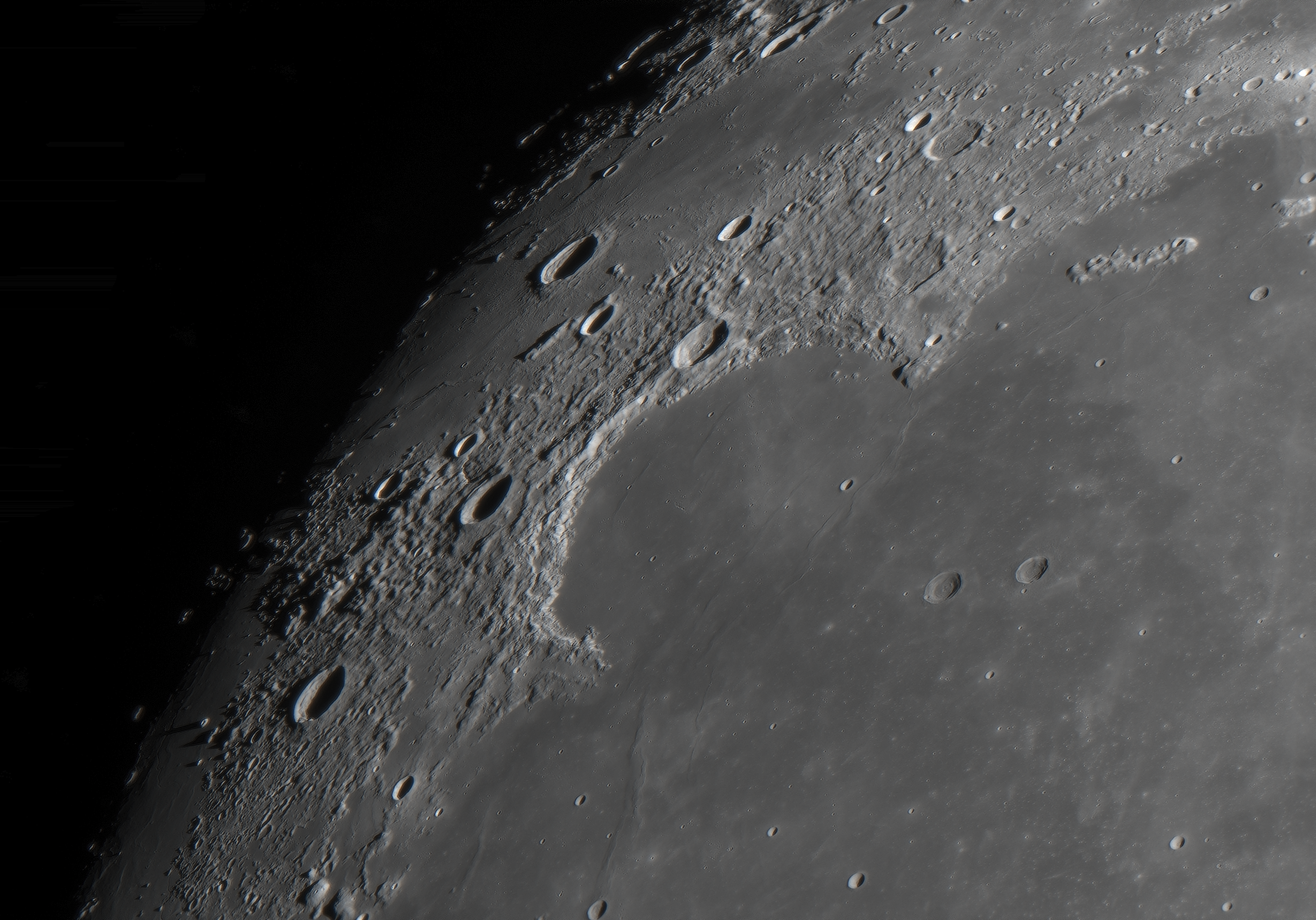

Синус Иридиум и окрестности от 24.07.18. Бали. Высота 75-80гр.
C14HD + QHY5III178M + Baader R. Сиинг 8+. 1000 из 5000.
В отдельном окне (И F11 тут лучше нажать)
