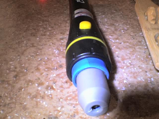

Сергеич
Не знаю, надо кому это или нет, но нормальный и одновременно мощный лд, можно выковырять из старого DVD резака.
Вот мой старый пример, посторойки такого девайса.
Вобщем пришел недавно домой с новеньким фильмом на DVD диске, слегка перекусив, сел за компьютер в надежде посмотреть фильм.
Вставил диск в привод...
Так прошла минута, затем вторая, становилось очевидным что привод не читает диск, подумалось что
на диск могло что-то попасть..
Спустя пол часа, был выставлен приговор, мой DVD привод умер..
Ну умер так умер, отчаиваться не стал, и начал быстро перелопачивать интернет, на предмет строительства
из "оных" резаков, портативных, достаточно мощных лазеров..
Спустя пару часов перечитывания найденого, было решено приниматься за дело, к тому же инструмен всегда под рукой.
Еще через пару часов был извлечен из корпуса сам диод, позже он был проверен на работоспособность, все работало..
Еще через час, на свет родился мой первый самостоятельно собранный, 650нм. лазер.
Сам процесс описывать не буду, немного опишу результат.
Луч красного цвета, достаточно отчетливо высвечивает пятно в облаках, режет черные пакеты, и зажигает спички с расстояния до 6-7 метров  :D
Судя по пятну на облаках, дальность видимости лазерного пятна, примерно 5.5 километров (ночь)  B)
Вобщем, весьма доволен результатом, а дохлый DvD стал донором для такой игрушки, собранной буквально за пару часов.
Фильм был просмотрен на DvD плеере, скоро поеду брать новый DvD привод для компьютера  :)
Ну и несколько фото  :)
Сергеич
Еще добавлю В ГЛАЗА ЕСЛИ ПОПАДЕТ, ИНВАЛИД!!!
Я с ним аккуратно обращался, и всегда думал о последствиях, прежде чем включать.
