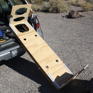

Хорошая тема. Непонятно только - почему именно в "товарах"? Расскажу опять про свой простой, но эффективный крэдл-трансформер для Доба 12", но в данном (коробочном) контексте.
В основном я вожу свой доб на машине. Когда один или с другом - укладываю его в салоне своего "лесника" разложив задние сиденья, когда еду с семьей - закрепляю его на рельсах на крыше. Для удобства и безопасности транспортировки телескопа я соорудил из фанеры 18мм толщиной кредл (по русски больше всего подходит слово "кроватка").
Телескоп укладывается на пенопластовые вставки из родной картонной коробки и притягивается к кредлу парой индустриальных резинок на крючках. Просто, быстро и надежно.
При перевозке на крыше фанерная конструкция немного трансформируется до рамы полной коробки и оборачивается в 3 слоя большим тарпом (4х4м армированный пластик, служащий также полом полевой наблюдательной площадки), герметизируется дакт-тейпом (широкая серая армированная липкая лента), и стягивается по-вдоль одним ратчетом (лента натягивающаяся механическим рычагом), чтобы тарп не разворачивался от ветра. Затем еще двумя ратчетами конструкция притягивается к рельсам багажника на крыше - 5 минут и можно ехать.
На месте наблюдений кредл трансформируется в регулируемое по высоте кресло наблюдателя (описано в другой теме).
Ключевые детали конструкции (в контексте темы).
  • Одно из ребер кредла снабжено небольшими колёсиками для легкости перевозки из квартиры в машину и обратно одним человеком.
  • Снизу кредла закреплены поперечные упоры, "проваливающиеся" между рельсами багажника на крыше надежно стра[----] кредл от продольных смещений (торможение, ускорение).
  • В конструкции используются 2 широкие "лыжи" на всю длинну кредла, работающие в салоне по прямому назначению - снизу кредла для облегчения погрузки и разгрузки одним человеком. При перевозке на крыше, лыжи монтируются сверху кредла, поверх вторых половинок пенопластовых арок, образуя ребра жесткости для тарпа. В режиме кресла наблюдателя они трансформируются в передние ножки кресла.
  • Передняя и задняя стенки кредла выступают снизу главной доски, образуя ручки для переноски вдвоем (хорошо работают и под тарпом) и для удобства съёма/установки коробки с/на крышу. Они также имеют дополнительные пропилы, служащие как для облегчения конструкции, так и для удобства переноски и закрепления кредла в салоне (без тарпа).
  • Вся конструкция легко разбирается на две L-образные части, которые почти не занимают места (из-за своей малой толщины) в шкафу, под кроватью, или на балконе. Если перерыв между наблюдениями небольшой, я иногда оставляю телескоп в кредле и ставлю его в угол напопа.
Между новолуниями, доб живет в полном сборе на балконе, готовый к спонтанным наблюдениям, герметично укрытый от пыли полиэтиленовым мешком, изготовленным склейкой скотчем двух больших (44л) и толстых мешков для мусора. Этим же мешком телескоп прикрывается в кредле, чтобы не царапалась покраска, а его края заводятся между трубой и пенопластом, - чтобы пенопласт не скрипел на ухабах. Им же укрываю телескоп в поле на день.
Больше деталей можно подсмотреть у меня в блоге в темах с заголовком "Car roof carrier - transformer" (англ.)

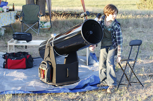

Окуляры и принадлежности вожу в родных коробках в обычной спортивной сумке типа жесткого баула с кучей больших карманов. На площадке просто извлекаю их из коробок и держу в отделениях той же сумки под рукой. Или в карманах жилетки наблюдателя.
Тарп, сумка, и кредл в режиме столика на астроплощадке в поле:

искатель на 12-м добе выглядет очень экзотично  :D
я имею ввиду соотношение размеров
