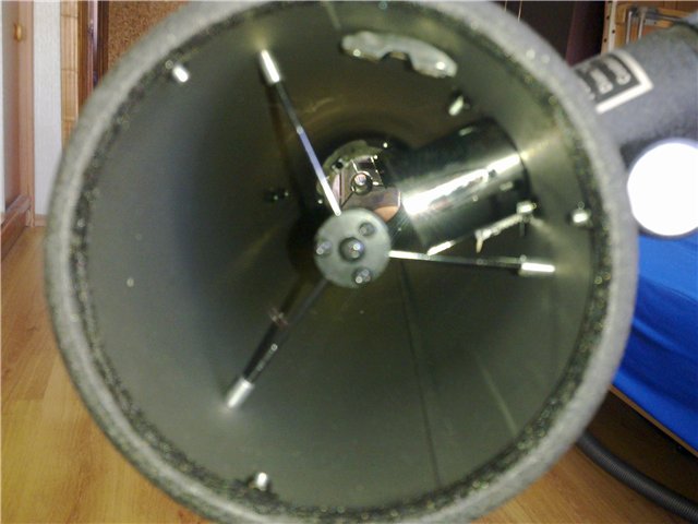

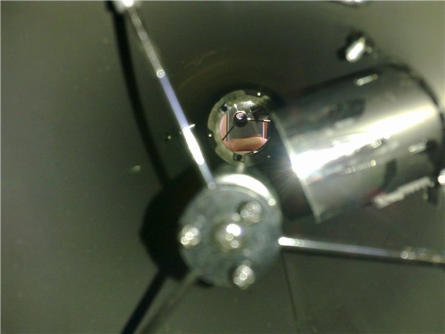

вот пофоткал, может чтото не так сфоткал, так перефоткаю)

Хорошо. Главное зеркало на месте. А что это торчит из окулярного узла внутрь трубы? Ничего торчать внутрь не должно!  Уберите торчащую деталь и сфоткайте через окулярное отверститие (окулярный узел (фокусер) -сбоку трубы). Да, окуляр вытащите если стоит.

Похоже Вы не правильно собрали фокусер, поскольку торчит кусок трубы внутрь, с рейкой. Возможно что из-за этого окуляр не находится в фокусе системы, потому ничего и не видно.
п.с. Трубка фокусера должна выдвигаться наружу, а не внутрь.
