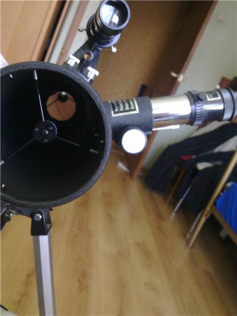

Похоже Вы не правильно собрали фокусер, поскольку торчит кусок трубы внутрь, с рейкой. Возможно что из-за этого окуляр не находится в фокусе системы, потому ничего и не видно.
п.с. Трубка фокусера должна выдвигаться наружу, а не внутрь.
Когда окуляр вдвинут - у них всех так.
Все равно "рабочее" положение фокусера выше.
А ход у них около 50 мм. Учитывая, что сам телескоп небольшой - вот и получается такой "кошмарный вид" на нижней точке фокусера.
Тем более что фокусеры уже собранные стоят и его лучше не трогать.

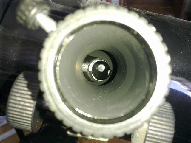

вот пофоткал, может чтото не так сфоткал, так перефоткаю)
Вы лучше сфотографируйте со стороны фокусера, но без окуляров. Что бы были видны переотражения. Если там все более-менее в порядке (в диагональное зеркало видно главное зеркало и растяжки) - значит чего-то должны увидеть.
Методику посмотреть на далекий дом Вам уже описали.
Как увидите дом в 25мм, поставьте 6мм и отъюстируйте искатель - что бы то, что в центре окуляра видно - в искателе было в перекрестье.
Потому что без искателя невестись ну очень трудно...

Да вот я то же подумал, что фокусеры должны быть собраны. Но очень странно что фокусер так глубоко задвигается. Ну чуть может торчать, но не до самого же ДЗ. Не могли же скомплектовать Ньютон фокусером от рефрактора.
У меня 2-х дюймовый в нижней точке на 25 залезает, а у автора на 35 вылезат.
Только у него труба где то 90 - поэтому так кошмарно и выглядит.
Я думаю, когда он сфокусируется - там ничего торчать не будет.

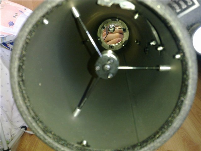

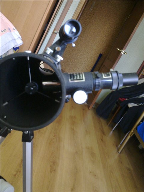

Вот я сфотагрофирвоал все положения
Максимум отдаления
Максимум приближения

Вы сфоткали то-же самое. Сфоткайте через дырку фокусера, чтоб видеть само диагональное зеркало. Может его у Вас там и нет. :-X

Ну окно добавляет мути. Но что Вы увидите на небе через муть? Днем через муть Вы увидите соседний дом.
А фотографировать надо было такой ракурс:
То есть тут видно - что растяжки переотражаются в главном зеркале, переотражаются диагональным зеркалом - и это изображение приходит в фокусер.
Максимум отдаления
Срочно уберите линзу барлоу!!!!
Это то что Вы назвали "продолговатая"
В фокусере для начала должен быть только окуляр 25мм!!!

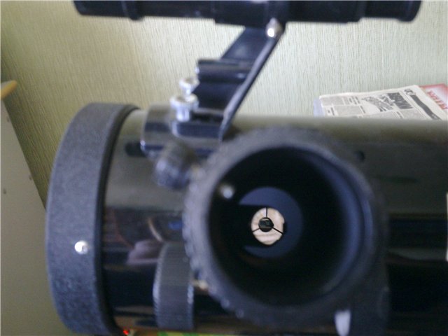

Вот получилось такое

Понял убрал

Ну точно, юстировка сбита. Добейтесь сначала чтоб изображение было примерно как у lipaal, а потом выставляйте свой глаз (отражение его во всех зеркалах) в центр как у Сикорука.

понял, так а как вобще от его так делать что подкрутить нужно?
Подкручиванием трёх винтов на главном зеркале и трёх винтов на диагональном. На диагональном вы их сфоткали. Сфоткайте "задницу" трубы.

все получилось:)
Не факт - что он из центра снимал. Без чешира или киндера с точкой на гз - за это это дела браться тяжко!!!
Главное - что хоть как то все соотносится - значит что-то видить должен!!!
Александр.
