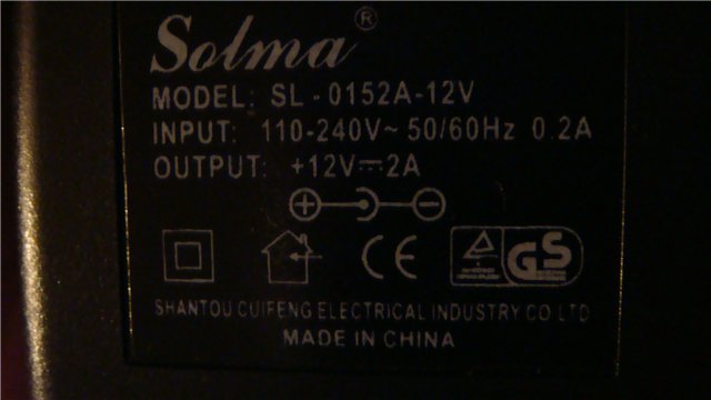

вот что написано на блоке питания

Оффлайн Anton
  • Сообщений: 7 250
  • Благодарностей: 78
    • Сообщения от Anton
Re: блок питания для монтировки
« Ответ #10 : 30 Янв 2011 [21:44:02] »
О! Второй класс! Гуд!
Тогда нужно его нагрузить двумя амперами и померять напряжение, держит ли, ну и посмотреть, не гуляет ли.
Кстати на морозе и разогреве выше ~40 градусов максимально отдаваемый ток может существенно уменьшаться.
