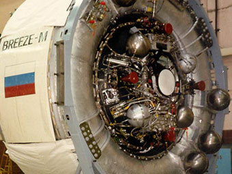

Скорее всего нечто банальное, но интересно, что там Дельфин пересекает ниже ромба...
Это был РБ BREEZE-M DEB (TANK) (NORAD #37800). Этот РБ "Бриз-М" принадлежит к не успешному запуску российского спутника связи КА EXPRESS AM-4 18 августа 2011 года. КА Экспресс АМ4 был сведен с орбиты и затоплен 25 марта 2012 года.
Вот этот запуск РН "Протон-М" с РБ "Бриз-М" и КА "Экспресс-АМ4".
Это сам РБ "Бриз-М".
48.6657°N - 33.1137°E, 155m.
UTC + 2(3):00.
