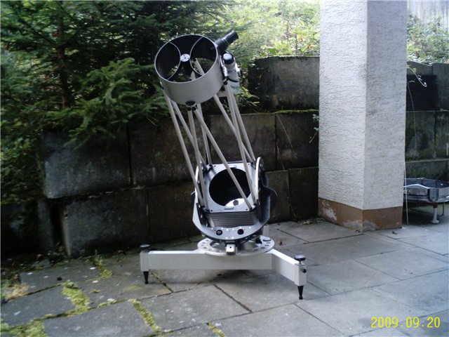

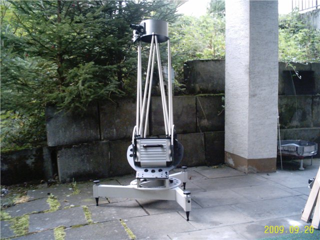

Мой Добсон- классический Ньютон ГЗ- Ø200мм, F=1280мм- самизгот. с лёгкой параболизацией, покрывал в Германии. Коробка ГЗ- сборная из Item- профилей, конструкция трубы понятна из фото. Вес вместе с монтировкой- 12кг.  Параллактическая монтировка из твёрдого пластика РОМ по паломарской схеме- позволяет гидирование и фотографирование. Для переноса ЦТ на ось склонений- под ГЗ противовес 7,5кг. Ноги алюм.-7кг. Всё транспортабельно, сборка- разборка занимает 1мин. Для установка полюса ноги нивелируются по вмонтированным водяным весам и по вмонтированному компасу с учётом магн. склонения с точностью 2град. устанавливается пол. ось.

Ого! Круто! Мне больше всего опора понравилась ;)
Растяжки не толстоваты?
"Расскажите нам пожалуста все поподробнее!"(с)   ;)

Да у вас прямо талан, если можно расскажите по подробнее про монтировку и решение тенических проблем.

Основная идея взята у американской фирмы "JMI", которая уже много лет такую монтировку в своих телескопах использует: http://www.jimsmobile.com/images/ngt125.jpg
Для средней полосы России и севернее более проста в исполнении и технологичнее обычная монтировка Добсона на экваториальном клине. Если ЦТ трубы невысокий.

 Крутяк!  Из минусов - чрезмерно могучий низ ( лапность повышеная) .

-Честно говоря не знал о существовании такой продукции. Спасибо за информацию. Вообще-то это одна из модернизаций монтировки паломарского телескопа. Такая конструкция просто "сама просится для "Добсона" с низким ЦТ и для широт 50град. +/-10град. она может выглядеть только так а не иначе.
-Вопросы приоритета меня мало волнуют. Убеждён что Ньютон был далеко не первый человек которого стукнуло яблоком и появились при этом светлые мысли. Просто надо-было чтобы совпали Событие, Место и Время. Беззвестных гениев в тысячу раз больше общепризнанных, просто потому-что у них одно из этих слагаемых выпало, опоздало или вообще не явилось.
-Меня интересует больше- что мы можем вытворять с нашими скромными возможностями?
Заблуждаетесь (применительно к любительским Добам): https://astronomy.ru/forum/index.php/topic,30583.0.html

Это чистый вариант Американской монтировки- к вопросу о теории зкваториальных монтировок.
Речь шла о паломарской с ярмом-"подковой" как наиболее устойчивой, но более компактной чем английская.

Инструмент замечательный....только название темы надо поменять  :) Это не Добсон...это Ньютон на монтировке Портера ::)
Автору топика респект...по моему это одна из первых (или не многих) монтировок такого типа, сделанных нашими ЛА ....
Засомневался сам, померял- 1,52мм вместе с краской. Вроде не очень.
