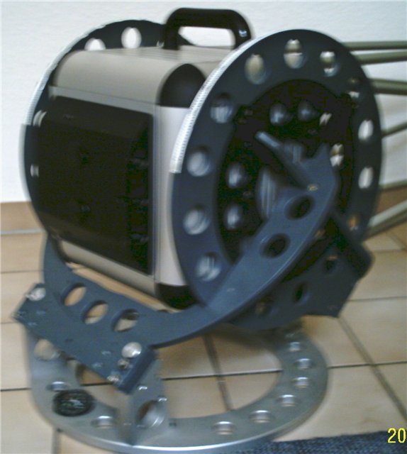

Это не Добсон...это Ньютон на монтировке Портера ::)
Я бы тоже Добом не обзывал(унизительно для достойного инструмента). Просто насмотрелся на европейских астрофестах как только народ не изгаляется чтобы заставить свои Добы по экваториалам крутиться(может так удобней? ;)).
И чтобы вызвать интерес приходится говорить о том что болит.

Крутяк!  Из минусов - чрезмерно могучий низ ( лапность повышеная) .
Радиус выноса лап 420мм. Алюминиевая квадратная труба 80х40мм, с толщиной стенки 4мм, вес 7кг.
Да мощновато, но меня так так достали хлипкость, ненадёжность, вечное дрожание- что захотелось хоть в чём-то в жизни стабильности, чем я её и обеспечил, с тем прибываю и не могу пожаловаться.

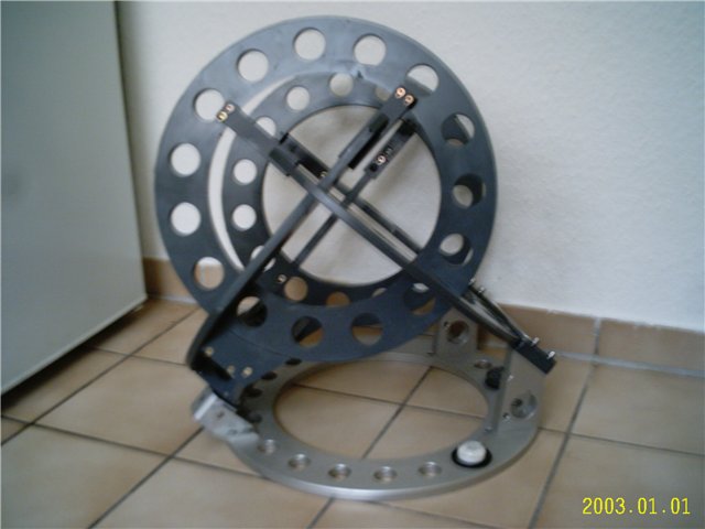

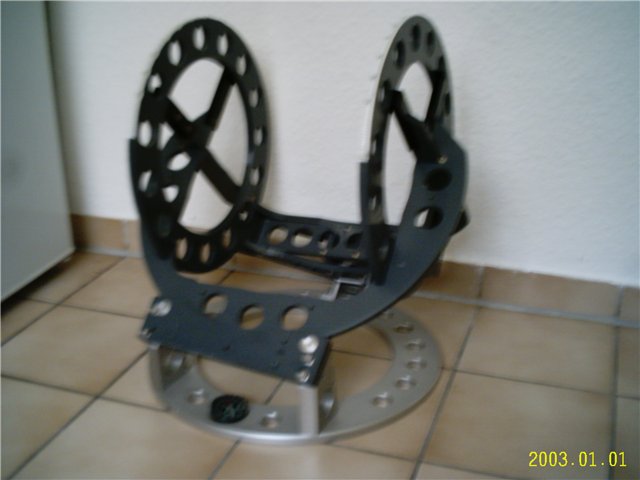

... расскажите по подробнее про монтировку и решение тенических проблем.
Выкладываю фото, качество правда не очень- аппарат надо менять а то горячий пьём ;D
