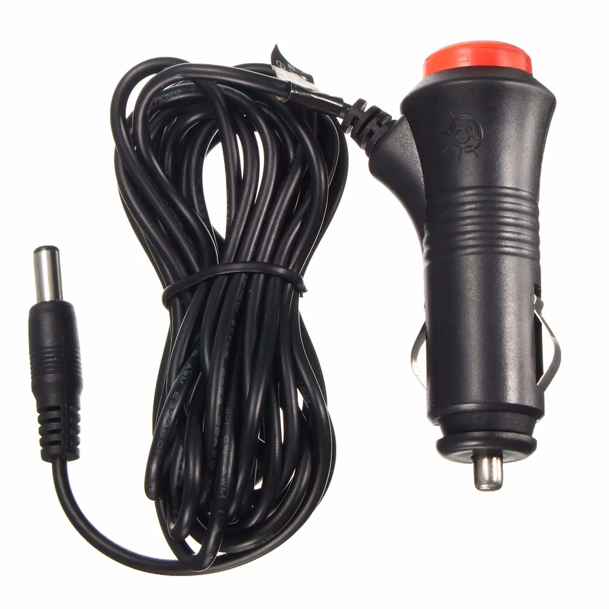

Хочу запитать монти SLT. Рассматриваю вот такие варианты:
1) Пусковое устройство Ресанта ПУ-1 также можно использовать в качестве переносного источника энергии на 12В постоянного тока в удаленных зонах или в случае аварии. Снабжено USB выходом. Подходит для сотовых телефонов, люминесцентных ламп, ноутбуков, настольных ламп, телевизоров, прожекторов, DVD-плееров, водоотливных насосов.
Пусковой ток: 250 А.
Максимальный ток при запуске: 500 А.
Встроенный аккумулятор: свинцово-кислотный, 7 А/ч.
http://www./ссылка запрещена правилами форума//context/detail/id/138941838/
2) Пусковое устройство Ресанта ПУ-2... аналогичное ПУ-1 устройство, только еще плюс встроенный автомобильный насос и вроде заявлено как более мощьное
Пусковой ток: 400 А
Встроенный аккумулятор: 17 Ач
http://www./ссылка запрещена правилами форума//context/detail/id/20396994/
По сути это аналоги Селестроновких повертанков соответствующих емкостей...

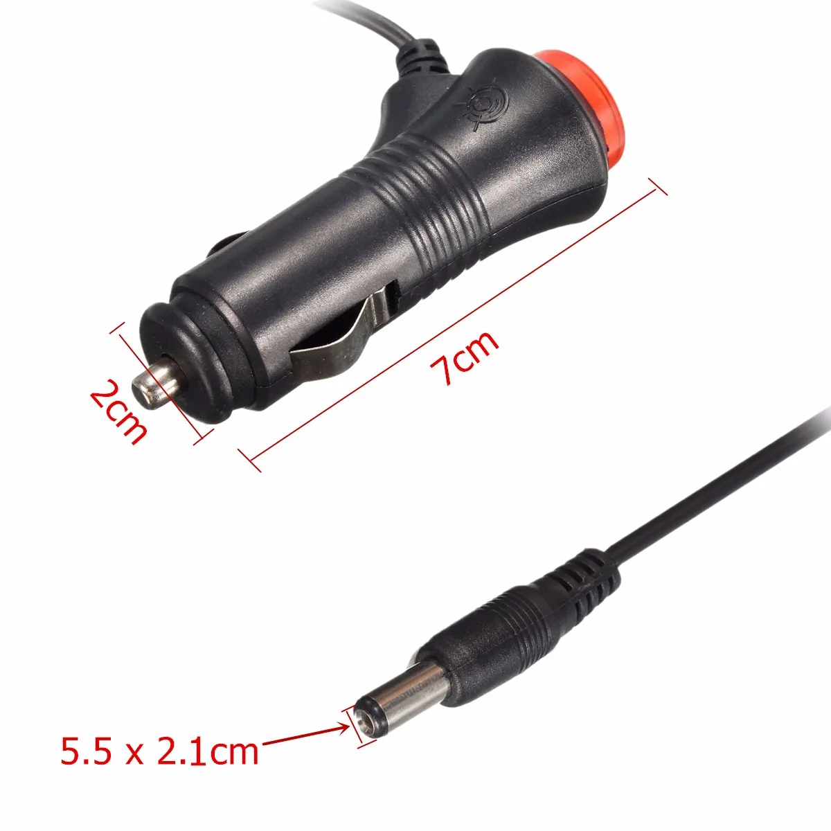

+ к пусковому шнур в прикуриватель на Али за 150 руб. - https:///ссылка запрещена правилами форума//item/Car-Cigarette-Lighter-Socket-DC-12V-Converter-Power-Supply-Charger-Adapter-Male/32751338716.html?spm=2114.10010208.1000014.16.AKBdtK&traffic_analysisId=recommend_3035_null_null_null&scm=1007.13338.79672.000000000000000&pvid=891fda89-bfce-4e27-b435-2de6704b7204&tpp=1
Кто что скажет? На каком варианте остановиться?

Оффлайн DSam
  • Сообщений: 54
    • Сообщения от DSam
Я как бы сторонник готовых решений... Не очень хочется что то там еще колхозить. Приобрел, максимум что сделал зарядил и все... готово к использованию... Пока хочу остановится на первом варианте ПУ-1, тот же повертанк на 7 А/ч, только за ~2800 руб., как более бюджетном варианте, пока в планах нет долгих ночных вылазок. Монти планируется использовать в составе инструмента для быстрых и непродолжительных наблюдений рядом с домом, а так же как мобильный вариант для поездок в отпуск на юг, потому особых требований к большой продолжительности работы нет.
Кроме того, судя по фотографиям на озоне, в комплекте идет сетевой адаптер
с выходом как раз под монтировку. Жаль только не видно какой мощности, но есть вероятность что достаточной для его использования в качестве домашнего бп для монтировки. Возможно будет приятный бонус.
