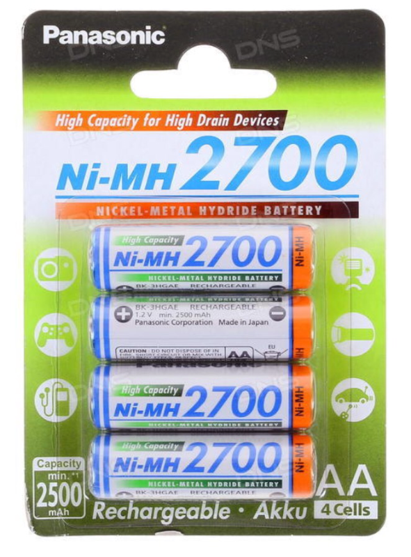

За 350 руб 1 аккум АА лучший в мире можно купить, 8 шт это 2800 руб, прилично но на долго, 1000 циклов:

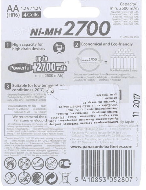

https://www.dns-shop.ru/product/cf751f5ac5938a5a/akkumulator-panasonic-bk-3hgae4be-2700-mac/?i=6
Пишут что работают при -20С:

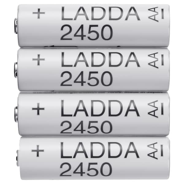

Ну и самое оптимальное решение это LADDA 2450 IKEA, делаются на том же заводе и имеют туже емкость 2500 мАh и стоят 125 руб за штуку, все тесты говорят что это Panas 2700 в упаковке IKEA только дешевле в 3 раза:
https://m2.ikea.com/ru/ru/p/ladda-akkumulyatornaya-batareyka-10362307/
