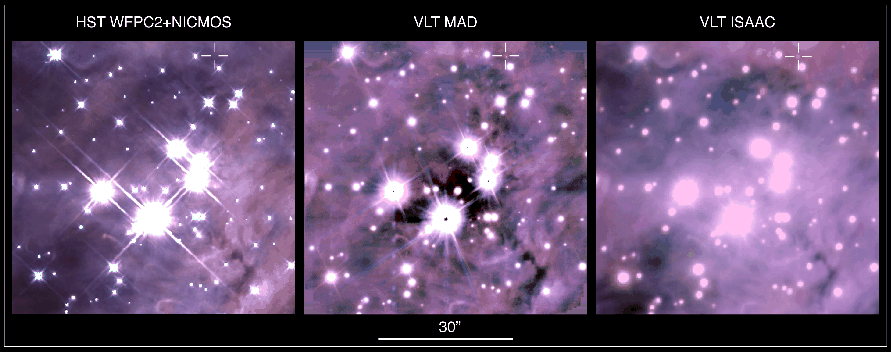

А вы уверены, что АО на этих изображениях включена?  Далеко же не факт! У VLT при включении AO чуть ли не дифракционные диски звёзд различимы. Правда там съёмка в ИК производится (например центр галактики) и эти диски в 3-4 раза больше, чем те, которые в видимом свете.
http://www.mpia.de/Public/MPIA/Faltblatt-en/instrum2.html
http://athene.as.arizona.edu/~lclose/a519/a519/Lecture_1.html
Много что зависит от схемы. Иной раз делают 2-3 последовательно включенных гибких зеркала. Это ещё более сильный эффект исправления волнового фронта.
Согласен, я сейчас с трудом нашел ссылку библиографа
http://www.eso.org/public/archives/images/original/eso0137f.gif
И еще
http://atlas.riken.jp/~ebizuka/image/HST&VLT.jpg
http://www.aanda.org/articles/aa/full/2008/02/aa8599-07/img29.gif
Похоже АО оптика на VLT значительно лучше, чем на Субару. На снимках смотрится, что VLT лучше дает изображение, чем Хаббл.

Хотя все равно странно. Если VLT лучше Хаббла, то чего койпероиды для Новых Горизонтов бросились искать на Хаббле, а не VLT. В заявке же прямо пишут, что Хаббл лучший поисковый телескоп для этого.
http://hubblesite.org/newscenter/archive/releases/2014/29/full/
Proposals must address significant astronomical questions that can only be addressed with Hubble's unique capabilities and are beyond the capabilities of ground-based telescopes.
Может АО оптика сильно зависит от погоды или синга? Берут лучшие снимки с идеальной погодой и с сравнивают с Хабблом и говорят, что АО-оптика лучше? А в среднем получается гораздо хуже?

Вы наименование снимков случайно не перепутали?
Нет, у Хаббла четыре растяжки на вторичном зеркале  -и, следовательно,
четыре луча у изображения звезды.
А Subaru недавно усовершенствовали, повысив разрешение на порядок!

У хаббла все-таки есть преимущество. Это абсалютная многоволновость в широком диапазоне (на Земле много что режется атмосферой). Помимо этого нет дымки и рассеяния и всепогодность. Так же возможность получения большой выдержки.
Пока ещё не видел, чтобы какой-нибудь телескоп опередил Хаббл в его Extreme Deep Field. Да и АО работает на очень узком направлении. Порою менее минуты диаметром.
Кроме этого, Хаббл был спроектирован и задуман в то время, когда об АО ещё никто не задумывался. Мысль о таком проекте была впервые высказана в 1968 году. Были только "зайчатки" технологии и то у военных - спутники смотреть. Да и строили астрономические обсерватории с толстенными зеркалами типа БТА, Паломарский рефлектор и т.п.
