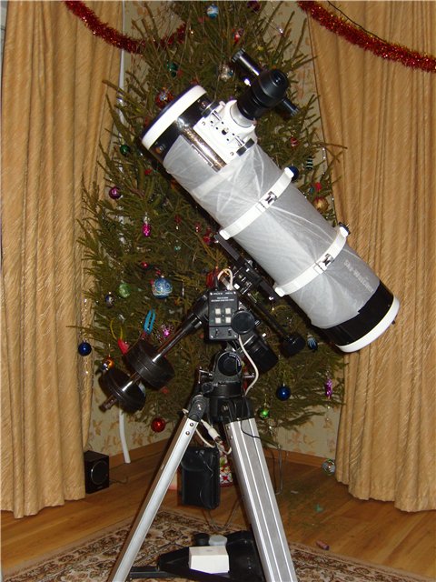

Решил выложить описания и впечатления о недавно приобретённом телескопе и аксессуаров к нему.
1) Собственно сам телескоп фирмы SKY-WATCHER, зеркальный системы товарища Ньютона. Модель: BKP 15075 OTAW. Чёрного цвета с блестками, ГЗ прикрыто чёрным картоном, площадка под искатель, крепление искателя, крепёжные кольца покрыты белым рельефным лаком. Апертурная заглушка с крышкой (для уменьшения апертуры) и седлом для крышки.
Немного хорактеристик: апертура 150мм, фокусное расстояние 750мм, Относительное отверстие 1:5, Предельная звёздная величина 13,4, фокусный узел 2".
Комплектуется: кольца крепления(на одном резьба, на другом винт с пластмассовым винтом), ласточкин хвост(непонравилось то, что чёрная краска продавливается при первом же закреплении на монтировке), Инструкция на русском языке, коробочка =)

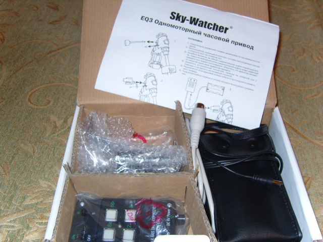

2) Привод прямого восхождения для экваториальной монтировки EQ3 (с пультом) SKY-WATCHER. Сам мотор, пульт, блок для 4-х батареек D-типа и чехол к нему. Имеется переходная муфта упрощающая установку, набор ключиков, инструкция на англ и русском языках. Для разобщения его без снятия с монтировки, достаточно открутить крепёжный винт муфты со стороны монтировки.

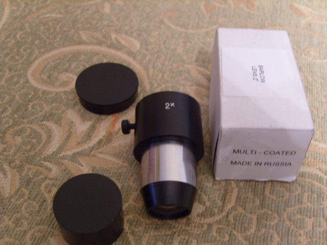

3) Линза Барлоу х2 НПЗ 1,25". Сравнивать ни с чем не могу, но вроде бы ни мылит. Что не удобно: Верхняя крышка налазиет с большим натягом, нижняя вообще не носит, так, прикрывает... Из за этого приходится таскать в коробке. Единственный винт крепления неудобен тем, что некоторые окуляры жестко не закрепляются и шатаются.

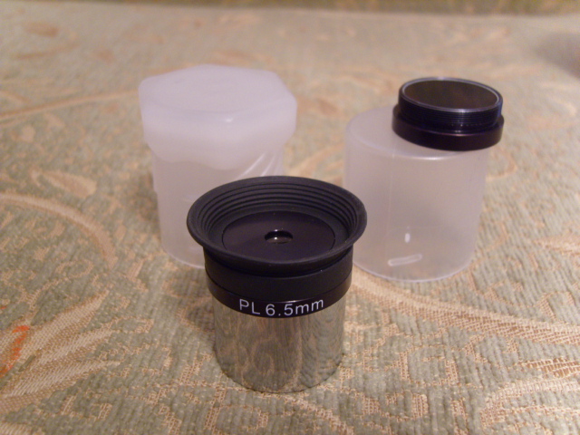

4,5)Окуляр Plossl (DeepSky) 6,5мм + лунный фильтр НПЗ. Окуляр: Качество так себе, порадовала коробочка в виде стакана с резьбой и винта. ВЫНАС ЗРАЧКА ПРАКТИЧЕСКИ НИКАКОЙ!!! при замерах выдал не более 3мм. Постоянно пачкается об ресницы. Имеется резиновый наглазник. Фильтр: Выполняет свои функции хорошо. Упаковка, которая состояла из одного пакетика, не порадовала =(.

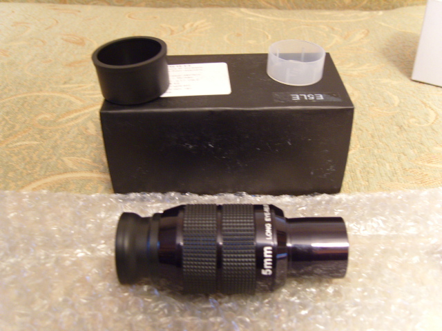

6) Окуляр Long Eye Relief 5мм 1.25" (E5LE-A) (LONG PERNG) Поле 50*. Оч хорошая вещь. Пришла в красивой чёрненькой коробочке, обёрнутый в пузырчатую упаковку, в пакетике с силикагелем. Покрыт чёрным лаком, имеет резинную рельефную поверхность для держания (оч удобно на морозе :)). Нижняя крышечка (белая) пластмассовая идеально садится. Верхняя резиновая так же плотно закрывает окуляр. Вынос зрачка 20мм, что очень удобно! Имеется резиновый наглазник.

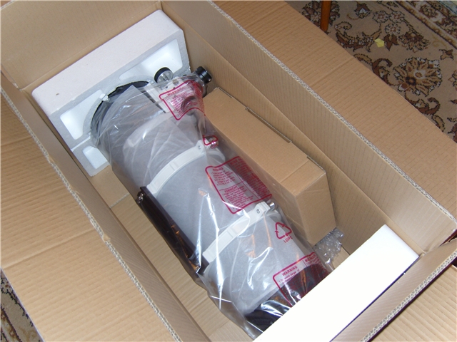

А что упаковочную бумагу с трубы телескопа не сняли? Фотку внутренностей телескопа можно.
Бумагу давно уже снял. А что именно из внутренностей интересует? 2 зеркальца чтоит как и у всех Ньютонов  ;)
