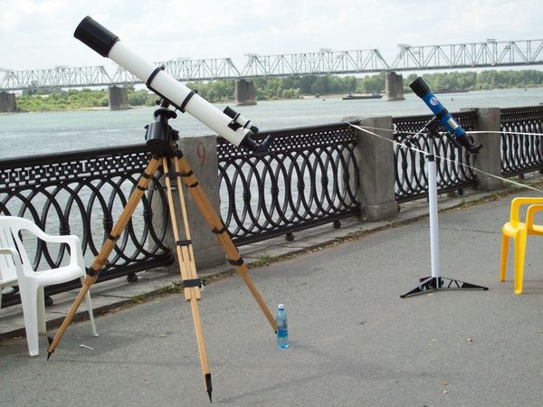

ТАЛ-75 - самый сибирский телескоп  :) Представительство завода есть в Красноярске
Только когда будете связываться с НПЗ, обговорите еще и приличный штатив под него (справа). В этом случае лучше пообщаться с самими заводчиками

https://astronomy.ru/forum/index.php/topic,70564.0.html
Посмотрите эту тему, там как раз про ТАЛ 75. В этой теме найдете много интересной информации про него. А так же посмотрите, что в него можно увидеть. Я сам себе такой намереваюсь брать в этом месяце!  :) Только если решите брать именно его, берите телескоп с колонной, а не со стандартной треногой, т.к. она настольная и с ней будет неудобно наблюдать!!!
