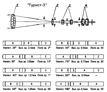

И думаю в окуляр впихнуть еще одну короткофокусную линзу, хочу добиться увеличения побольше и изображение перевернуть. ::)
Скорее всего тебе придётся впихнуть не одну а две одинаковые короткофокусные линзы,и не в окуляр,а во вторую(тонкую) трубу,это и будет оборачивающей системой,как на "Турист-3",меняя между этими линзами расстояние и их положение относительно окуляра,можно добиться некоторого увеличения,если я не ошибаюсь...Вот внизу пример как разгонять "Турист-3"
1-обьектив
2-коллектив
3-линзы оборачивающей системы
4-окуляр
1-обьектив
2-коллектив
4-окуляр
Я таким образом в своем туристе иногда  80x делаю :) А на тсчет двух линз, у меня есть короткофокусная линза, большая правда, 60мм, но когда подставляю ее за окуляр трубы и ловлю фокус, то изображение становиться перевернутым "с головы на ноги" :), а кратность, пусть не намного, но возрастает. Маленькой линзы пока нету.
