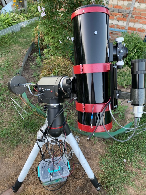

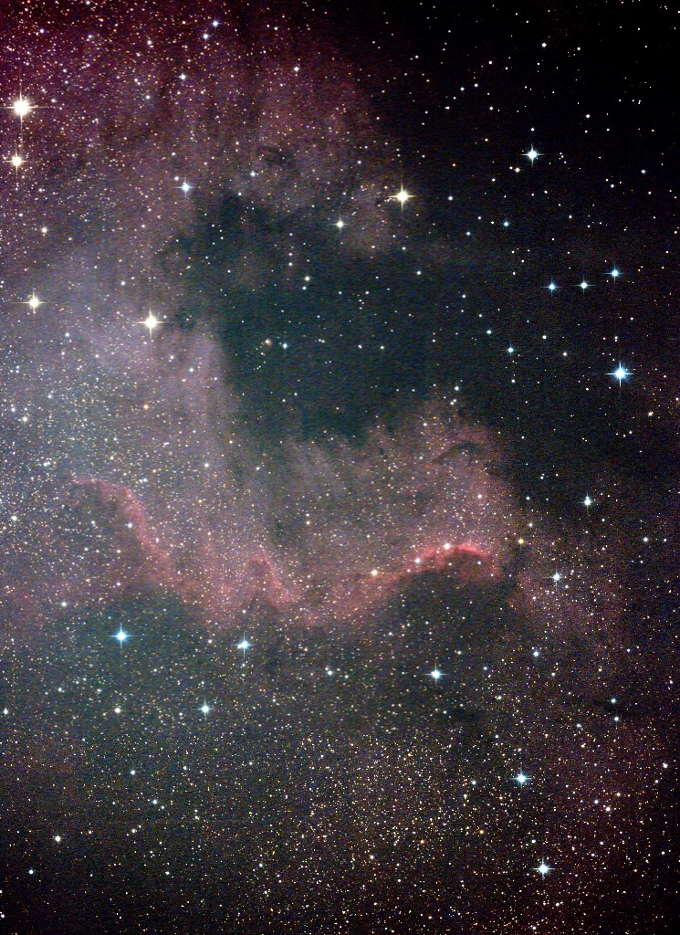

Туманность Северная Америка NGC 7000, стена.
Накопление 32 минуты. 16х120sec, 5 дарков.
TS Photon 150/600 f4, EQ6, sw gpu, canon 550da, Svbony 2’ uv/ir cut, guider 8x50 qhy5l2m
Съёмка APT, гидирование PHD2, Сложение DeepSkyStacker, баланс белого FitStacker.
2.08.2021, seeing 2.0 arcsec. Температура матрицы фотоаппарата в APT +32С, на улице +24С.
Начали снимать, товаришь говорит одиночники дико шумят, смотрю температура матрицы в APT +48С, сделали паузу 10 мин, остудили и продолжили снимать. Ждём холодных ночей и более низкой температуры на улице, хотя бы +10С.

Так для этих кэнонов продаются термобоксы с пелтье, они значительно облегчают жизнь. Ну или самому собрать не сложно.

Дешевле и проще купить камеру с охлаждатором.

Проще, но не дешевле, увы. Пельтье на Али на вес продаются. Можно вместо полноценного термобокса прикрутить массивную пластину с парой Пельтье на штативную гайку камеры. Сверху радиатор с вентилятором со старой материнской платы и все.

И сколько это все будет весить, и какая будет дельта ?
Зеркалки были востребованы когда камеры стоили несколько килобаксов, сейчас мучаться с зеркалками даже пельтированными это трата времени, которого стало меньше.

Скажите, зачем к фото снимаемого объекта вы постоянно прикрепляете фото оборудования? КМК, это явный оффтоп в данной теме.
Или я что-то не понимаю? И в этом глубокий смысл есть?

Мне удавалось скинуть 10 градусов примерно на 60Da. Теплоизоляции камеры не делал, только пленка от росы.
А вообще - все вопрос денег. Я лет семь снимал на Кэнон, пока не купил охлаждаемую. И то цветную, монохром не потянул.
Главная ценность - это небо и возможность снимать. Если можно воспользоваться погодой прямо сейчас за не очень много денег, то надо это делать! Следующая инвестиция - это оптика, имхо, опять не камера.

10 - ни об чем. Оптика понятно - без оптики монтировки вообще можно и не начинать.

Будто снято на Canon 350D, лет 10-15 назад. Ну прям очень похоже.
Ну а по делу, тут столько нюансов что можно смело в начинающие постить.
Это и не исправленное виньетирование и грязный фон и пережженые звезды и недостаточное время накопления.
