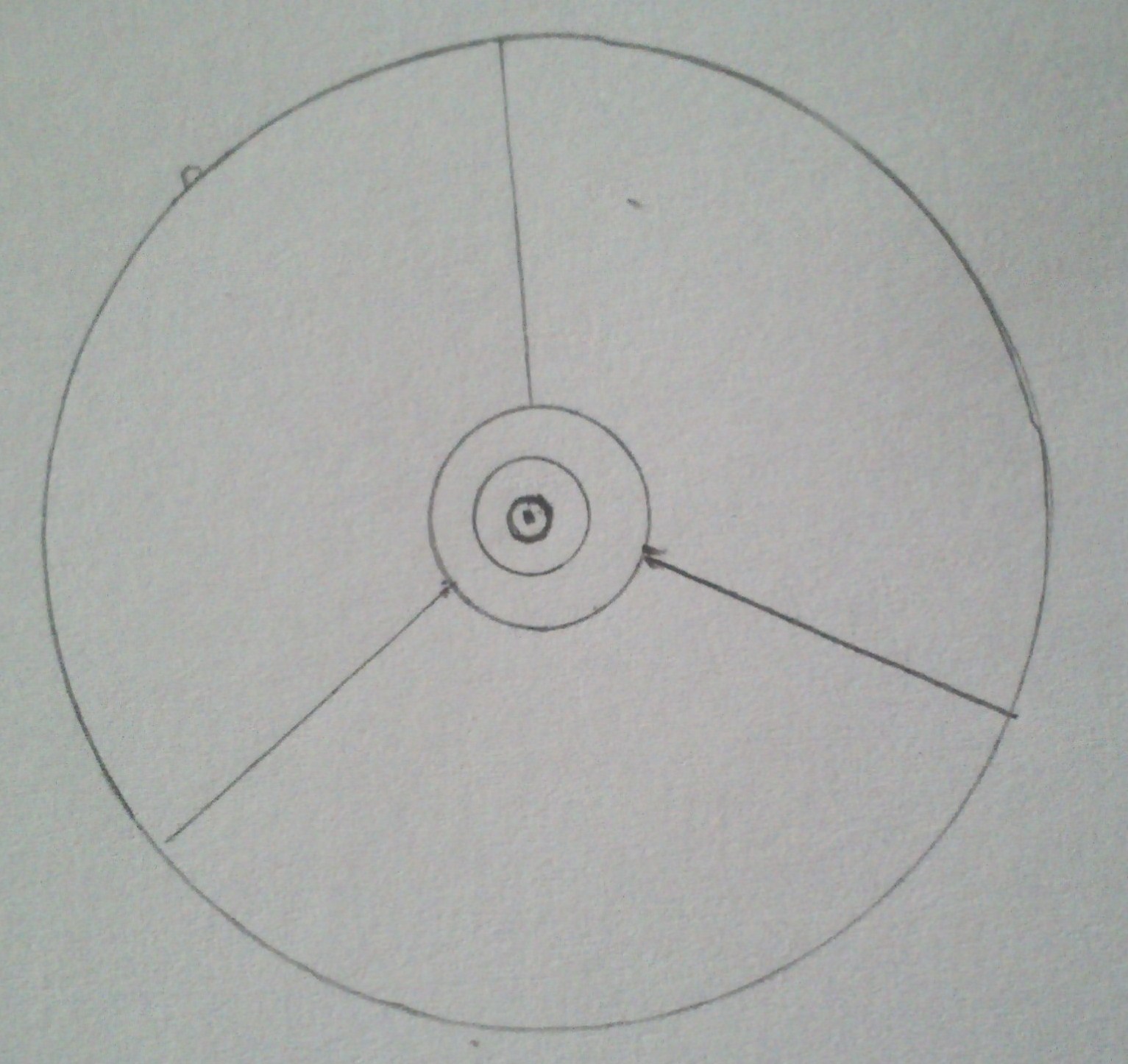

« Ответ #217 : 28 Мая 2012 [14:06:54] »
Приехал доб в субботу, погоды естественно нет... надеюсь сегодня вечером оправдается прогноз и будет хоть немножко неба без туч:) Возникли некоторые проблемы с юстировкой. Загнать отражение дырки в киндере в кружок на главном зеркале проблемы не составило, но отражение самого киндера не совсем точно умещается на вторичке, и я так понимаю исправить это можно чуть передвинув саму вторичку, но ослабить её цетрральный винт не как не получается, он намертво закручен. Применять к нему большую силу как то страшновато, и так уже отвёртка чуть прокручивает. Сильно ли это скажется на изображении если оставить как есть? Так же при взгляде в киндер не вижу не одной из 6ти лапок ГЗ, это тоже вроде как не нормально?
Сфоторгафировать то, что я вижу, нормально не выходит, сделал зарисовку.

« Ответ #218 : 28 Мая 2012 [15:51:41] »
При относительном 1:4.7 телескопу требуется как можно более точная юстировка.Бывают случаи,когда винты на оправе вторички слишком туго затягивают.Но ослабить винты можно соблюдая осторожность:если для ослабления винта требуется приложить силу,то при откручивании стоит рукой придерживать стакан вторички,чтоб не согнуть растяжки.Либо можно снять паук и после аккуратно ослабить винт.Как проводили юстировку? можете вкратце описать?

« Ответ #219 : 28 Мая 2012 [16:27:53] »
Ну в общем так и делаю, держу рукой и стараюсь не допускать изгибов. Видимо придётся снимать паук, как вы и советуете.
Начал я, так сказать "через назад" потому как вторичка не как не поддавалась. Нашёл дома колпачёк от киндер сюрприза, сделал в нём маленькую дырку, вставил в фокусер, ну и далее всё как по инструкции, совмещал отверстие от дырки с кружком на ГЗ путём поворота регулировачных винтов главного зеркала. Эта процедура на удивление оказалась простой и быстрой, в одиночку минут за 7 управился, потом затянул стопорные винты.
Забыл написать, что еще в самом начале по максимуму отпустил регулировочные винты, этим пытался добится видимости лапок ГЗ, а потом уже начал загонять дырку в кружок. Лапки так и не показалить(( видимо придётся жить с чуть обрезанной аппертурой.
Кстати читал FAQ от Эрнеста по юстировки, там как то трудно для понимания расписано, в инструкции к телескопу всё понятнее.
