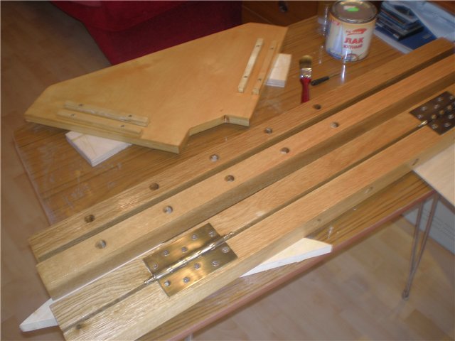

Заготовки - подрезанные дубовые брусочки 45х45 длиной 1000 мм и анодированная алюминиевая трубка диаметром 15 мм с толщиной стенки 3 мм. В брусочках просверлены отверстия глубиной 25 мм и диаметром 16 мм (перьевым сверлом). Два крайних и центральные отверстия просверлены насквозь под болты М8 (12 болтов и кузовные шайбы из нержавейки). Два других отверстия глухие, для вставки промежуточных трубок.
В шести трубках в дальнейшем была нарезана резьба М8 двумя проходами (метчики предварительный и основной) на глубину 20 мм.
Лакировка. Яхтный лак, в два слоя. Видны дверные петли (латунь, декоративное покрытие), закреплены на 10 саморезов (каждая). Саморезы из нержавейки.
Выше доска (сиденье). Березовая фанера, толщина 20 мм. Видны ограничительные планки (для предотвращения бокового сдвига).

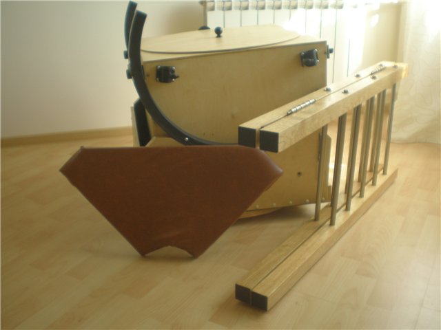

Готовый стульчик в разобранном виде. Основные размеры 1000х450х100 мм. На пятки (к земле) наклен ламинат (для износостойкости). На сиденье - поролон 20 мм, обтянутый винилис-кожей (пристрелена степлером). Вес стульчика в собранном виде - ровно 10 кг.
Конструкция в сборе. Расчитана на пять позиций по высоте. Верхняя, 90 см от пола - высота рассчитанная на мой рост для просмотра на моем скопе в зените.
Что сказать. Высота 90 см - это практически предельная (для моего роста), при которой можно забраться на стульчик (без дополнительных табуреток). Конструкция достаточно устойчивая, во всяком случае на твердом полу в домашних условиях. Поролон добавлен после того, как поэкспериментировал сидя на гольной фанере. Ребра фанерной доски (без поролона) упирались в ноги (когда ноги не на земле, болтались в воздухе), что вызывало неприятные ощущения.
Проверю позже на земле после 20, когда Луна скроется и если будет погода (ес-но).
PS. До чего приятный (в работе) материал дуб ;-) Прям эстетическое удовольствие работать с ним...

 :o  А я то думал, какая-то сложная конструкция будет. Все гениальное просто! :)    Заняться что ли, пока сезон не начался, сделать такой же?

Если будете делать, обратите внимание на фронтальный срез посадочной доски. Она не должна сильно выступать (вперед). Иначе доска будет "играть" при попытке примостить пятую точку опоры ;-)
