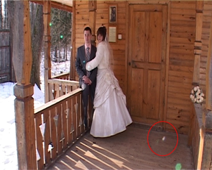

Во время съемки свадебго кортежа из под колеса вылетел камень в ширик SONY VCL-HG0758 http://www.videomax.ru/product.asp?IDProduct=2559 есть небольшая щербинка сотая миллиметра ,можно как то шлифануть ,обошел все оптики в городе без результата

Единичная мелкая щербинка не должна сильно влиять на картинку. Ну в крайнем случае черную точку маркером на нее поставить, чтобы светорассеяние уменьшить. А полировать ИМХО вообще не стоит -   просветляющее покрытие сполируется и форма линзы может уйти (особенно если там асферика). Разборка-сборка может повлиять на юстировку объектива.
ИМХО - переполировкой изгадите объектив совсем.
Может поискать аналогичный убитый объектив (на барахолках или в запчасть сервис-центрах) и заменить линзу целиком?

в сервис обратитесь - замена передней линзы обычно без проблем делается. И на будущее, купите защитное стекло, цена вопроса в разы меньше ремонта

Шлифануть объектив это утопия,такая мелкая царапина не должна повлиять на качество.В любом случае стоит сделать тестовые снимки на предмет возможных артефактов.Если все чисто продолжать использовать дальше.

Сотая миллиметра - это меньше пылинки. Забудьте.

Современные обьективы это сложное многолинзовое изделие, сборка которого ведется на конвейере. По практике проще и дешевле купить новый обьектив, чем заменить в нем какую либо деталь.

Деффект заметен. Видимо единственный выход - менять объектив.

А на втором снимке блики от скола? Может зачернить его и удалять дефект в фотошопе?

На пучеглазых объективах дефекты на передней линзе часто очень хорошо заметны. Попробуйте всетаки его зачернить, поставим точечку спиртовым маркером. Может станет менее заметно.
Фотошоп не поможет это видео- 25 кадров в секунду

С другой стороны этот дефект всегда в обдном и том-же месте. Это облегчает его автоматическое "замазывание"  :D

Вы абсолютно правы ,автоматически данный дефект можно замаскировать ....,да и с помощью декоративных элементов рамочек ,виньеток ,футажей и проч. Но правда такова -надо покупать новый  ,за 14 тыс. И я его уже заказал..........

Тут надо шлифовать. Проще всего отлить эпоксидный шлифовальник через промасленную бумагу, начать номером М20, затем М10, потом отлить полировальник. Поскольку это ширик, то наверняка можно обойтись простейшим сферометром - "тыкалкой" с базой, близкой к диаметру линзы и индикатором в 0.01 мм. У таких приборов длинный ход, это позволит работать без радиусного установа, по плоскому стеклу. Полируйте вслепую, главное, чтобы общая подрезка была хорошей, нормальным штрихом.
Просветлить можете попробовать уксусной кислотой - это самый простой способ. Марку стекла определите взвешиванием на точных весах и обмером сферометром. Посмотрите в литературе режим процесса для подобных стёкол.

Может, прежде чем шлифовать, попробовать замазать выбоину, прозрачным  клеем с близким показателем преломления…
 Сейчас есть всякие оптические эпоксидки, а у автосервисников,  какие-то специальные составы для лобовых стекол автомобилей ???
