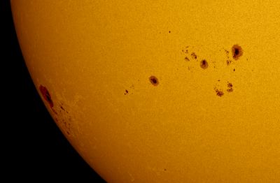

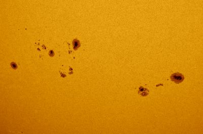

Оффлайн Дядя Лёша
  • Сообщений: 12 192
  • Благодарностей: 1216
    • Сообщения от Дядя Лёша
Re: Фотографирование Солнца
« Ответ #6703 : 16 Авг 2024 [21:07:32] »
А почему для зума на группе пятен не использовать тот же 120мм но с Барлоу?
Видите ли, я пытаюсь поймать качественное изображение грануляции вокруг пятен, 120 мм рефрактор такую картину показать не может см. фото ниже. К сожалению , пока, из-за не  стабильной атмосферы  качественное изображение грануляции мне получить в этом сезоне не удаётся.
     Фотосфера Солнца 14 августа 2024 года.
 SW-1206, апертурный фильтр AstoSolar Photo, фильтры при съёмке Solar Continuum + UV/IR cut, камера ZWO ASI178mm, п
  а -  прямой фокус 600 мм, мозаика из двух кадров, масштаб 100%,
  б -  ЛБ PAG3х, эквивалентный фокус ~ 2 метра, масштаб 80%,
   Качество изображения около 2-3 баллов по шкале Койпенхойера. Обсерватория "АстроВеткино".

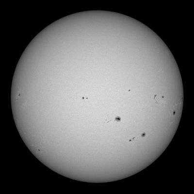

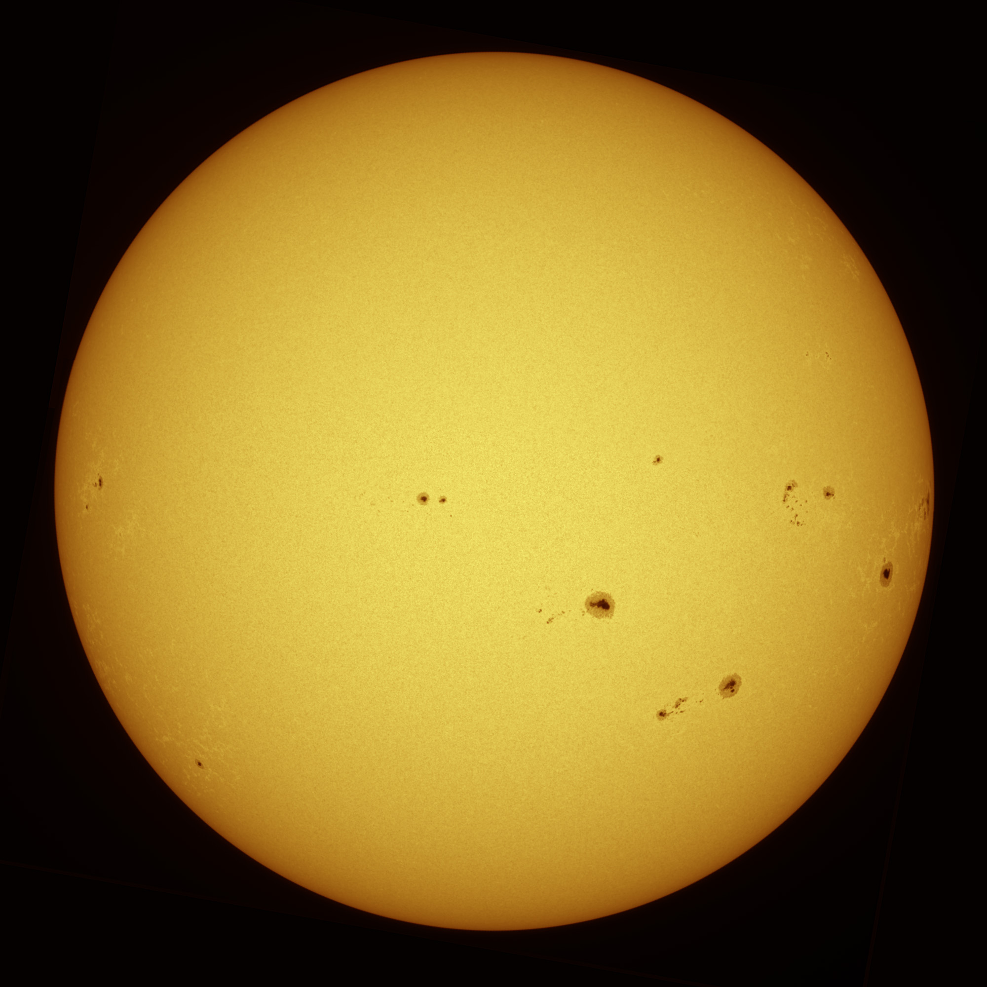

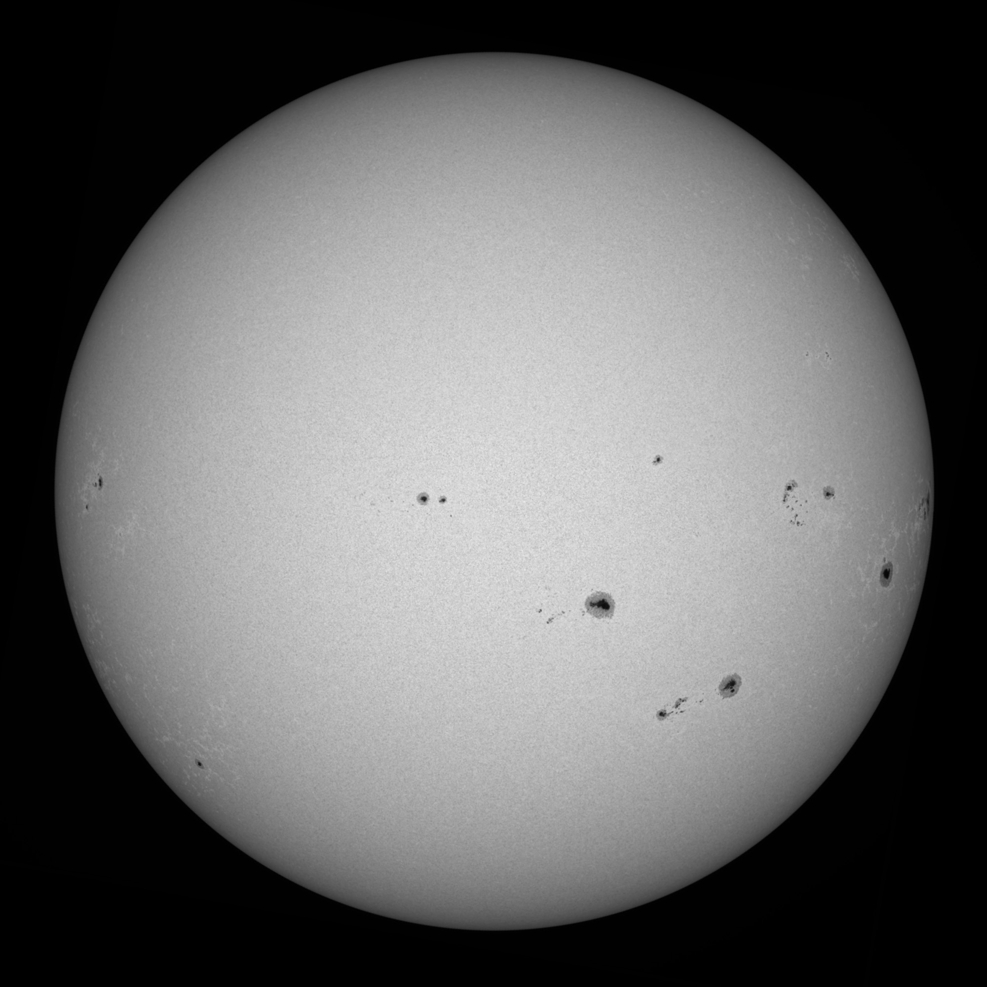

Оффлайн HN
  • Сообщений: 1 904
  • Благодарностей: 378
    • Сообщения от HN
« Ответ #6708 : 18 Авг 2024 [21:13:05] »
Фильтры: Antila ND3.0
Для фото он не нужен, тогда и выдержка будет на порядки меньше и фпс больше.

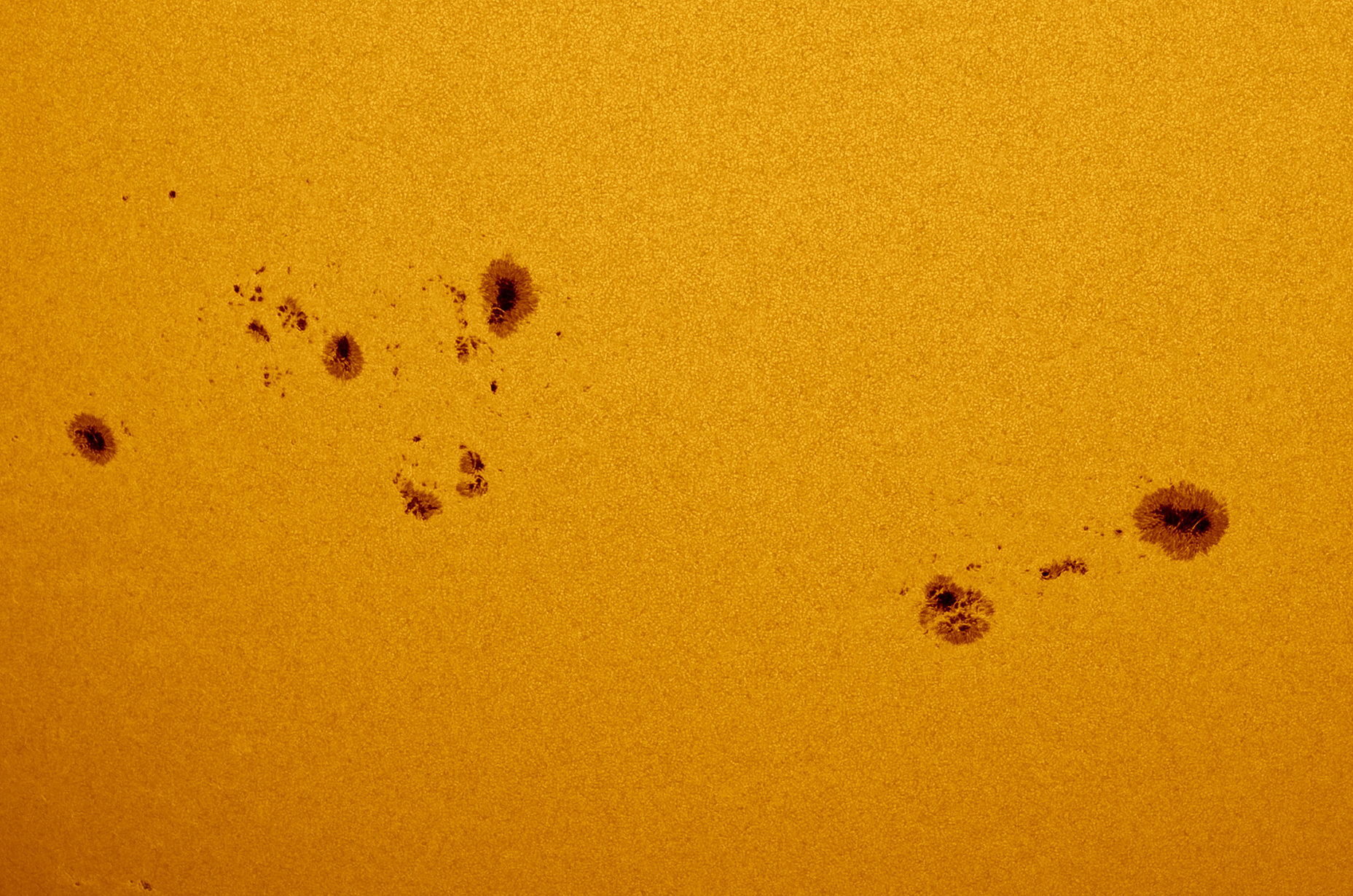

Оффлайн Дядя Лёша
  • Сообщений: 12 192
« Ответ #6713 : 24 Авг 2024 [12:53:47] »
   Фотосфера Солнца 21 августа 2024 года.  а - SW1206, прямой фокус 600 мм, апертурный фильтр AstroSolar Photo + SolarContinuum, камера ASI ZWO178mm. Панорама из двух кадров, биннинг 1, масштаб 100 % от оригинала, б - группа пятен №3790 и 3792  Тал-250К, прямой фокус 2125мм, апертурный фильтр AstroSolar Photo + SolarContinuum, камера ASI ZWO178mm. Биннинг 1, масштаб 80% от оригинала, кроп. Состояние изображения в период съёмки примерно соответствует 2-3 баллу по шкале Койпенхойера https://forum.shvedun.ru/viewtopic.php?f=2&t=11298 . Обсерватория "АстроВеткино" https://astronomy.ru/forum/index.php/topic,158764.0.html
