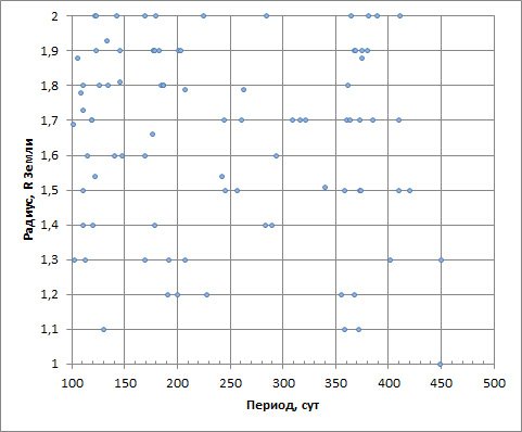

Если смотреть детально KOI для радиусов меньше 2 радиусов Земли, то особого "сгущения" с периодами в районе года не заметно. Все в пределах окружающего фона.
Позвольте с Вами не согласиться, сгущение всё-таки есть:
Но, конечно, теперь нужно прогонять три десятка кандидатов, с радиусом меньше 2 земных. Хотя, это же не последнее слово по таким планетам :)

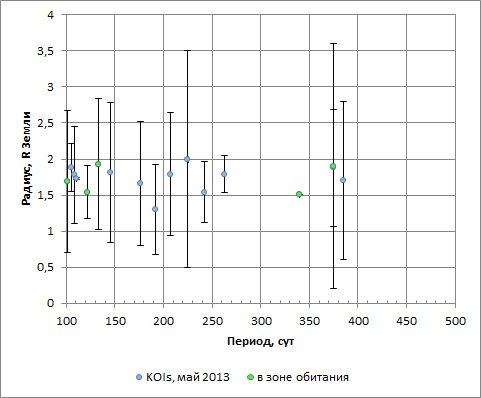

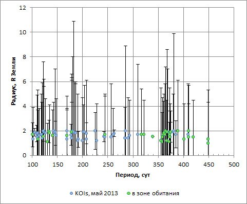

А вот масштабы "катастрофы", эта же выборка с указанием погрешностей:
и с погрешностями не превышающими значение радиуса:
Да, для KOI-142.02 ошибка не указана, но выкидывать её я не стал.
Называется, уточнять ещё и уточнять.
« Последнее редактирование: 30 Мая 2013 [16:54:28] от Erandir »

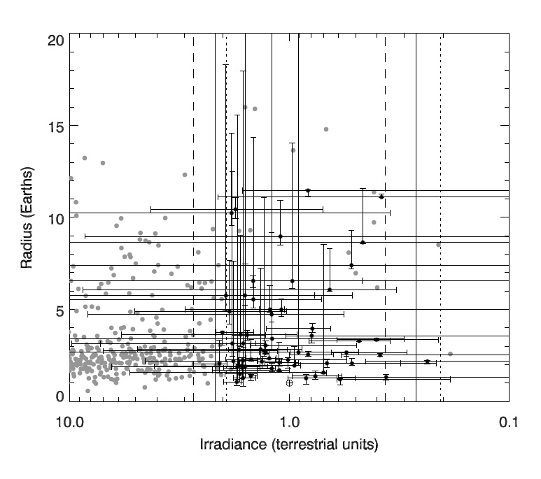

Думаю, что во многом дело в материнских звёздах. Вот иллюстрация из статьи, как должна Гайя скорректировать параметры планет в зоне обитания благодаря уточнению звёздных характеристик:
Сравниваем с тем, что получилось по обсуждаемой ранее выборке - имхо, наш случай :)

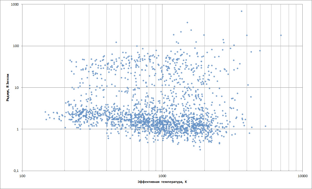

Пока не починили 134ю страницу темы, залью снова картинки с новыми KOIs, только уже со всеми, а не только меньшими 12 радиусов Земли.
Тут мы увидим третью особенность выборки - кандидаты в десятки и сотни раз превышающие по размерам Землю. Если быть точным - 325 R>12 и 267 R>20 земных.
Оффлайн vsf
  • Сообщений: 2 857
  • Благодарностей: 92
    • Сообщения от vsf
Думаю повторно перетряхивают каталог затменно двойных на планеты.
