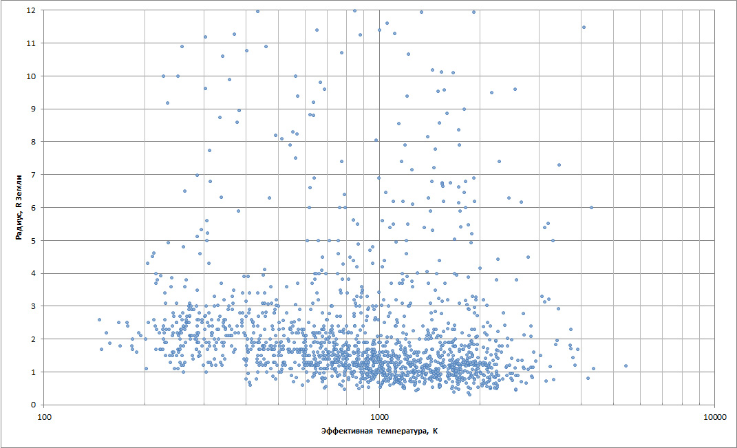

Раз пока глюки, буду краток. Ниже диаграммы, отражающее распределение по периодам и эффективным температурам новых KOIs:
Сходу бросаются в глаза 2 вещи:
- высокотемпературный хвост, толстый и длинный. Подобный мы видели у TCEs. Интересно, это после недавней горячей земли короткопериодические транзиты стали скопом пропускать в кандидаты? Хотя, как по мне, тут лучше ложноотрицатеольные события, которые потом переводят в кандидаты/планеты, чем поток ложнопозитивок. Да, в то, что среди них стандартный уровень ложняков я не верю :)
- недобитый годовой пик! Это, наверное, главное расстройство. Значит, будем добивать своими силами :)
« Последнее редактирование: 04 Июн 2013 [17:24:07] от Pluto »
Ого! Кандидаты с Т больше 3-4 и даже больше 5 тыс. градусов!

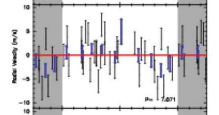

Оффлайн Erandir
  • Сообщений: 788
  • Благодарностей: 31
    • Сообщения от Erandir
Думаю никакого. Просто игра цифр с погрешностями.
Просто стало интересно, как такое получается :) А то на HIRES отвалили чудес в стиле  K=-2.84+-0.9 м/с! Честно говоря, первый раз такое вижу. Т.е. ясно, что прибор не взял сигнал, но принцип появления такой цифири пока не понимаю.
Вот пример из презентации. KOI-82.04, K=-1+-0.6 м/с. Глаз видит "побитую" гармонику, но при обсчёте как-то получился минус.
https://astronomy.ru/forum/radikal/s017/i400/1305/4a/8e6b6a40ba87.jpg
Если память мне не изменяет, что в каталоге TCE первоначально в "годовой" пик входили около 2 тысяч кандидатов. Сейчас осталось около сотни. Поэтому мы имеем 20-кратную фильтрацию в этой области.
UPD
Если взять все KOI с периодом больше 300 суток то остается лишь 139 кандидатов.
