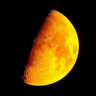

31.03.2012
телескоп: SkyWatcher Heritage 76mm, окуляр 20мм (в комплекте с телескопом), оранжевый фильтр от GSO, барлоу от GSO разобраная до 1.5х, ведения нет.
фотоаппарат: Canon IXUS 85IS. с помощью chdk вытянул качество видеосъемки до 94%.
съемка велась в городской черте со стадиона.
видео-ролик: длительность 1:41, 3047 кадров, сложен в Registax с интуитивным подбором параметров.
« Последнее редактирование: 03 Апр 2012 [13:52:39] от Suur Toll »

31.03.2012
телескоп: SkyWatcher Heritage 76", окуляр 20мм
Прикольная такая Луна. Кисленькая.
