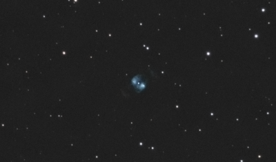

NGC 2371 - Candy Nebula
Созвездие: Близнецы
Видимые размеры: 1,03'
Видимая звёздная величина: 11.20
Расстояние до объекта: 4400 световых лет
Объектив: SkyWatcher BKP 2001
Камера: QHY5III462C
Монтировка: EQ5 OnStep
Софт: FireCapture, DeepSkyStacker Pixinsight, Ps
Место съёмки: Санкт-Петербург, Россия
Засветка неба: Белая зона
Сиинг: хороший
Высота над горизонтом 37°
Дата съемки: в ночь 31.03.22-01.04.22
Сложение кадров: Сумма 600 кадров из 750
Общая выдержка: 40м
Параметры кадров: 600 x 4" ISO/Gain: 200

Оффлайн Fatalik
  • Сообщений: 9 984
  • Благодарностей: 2044
  • Алексей
    • Instagram: fatalerror83
    • DeepSkyHosting: id8
    • Сообщения от Fatalik
« Ответ #40753 : 01 Апр 2022 [23:48:36] »
а что за район питера ?)
Оффлайн 4ainik
  • Сообщений: 598
  • Благодарностей: 292
  • Молодой форумчанин
    • Instagram: neijell_
    • DeepSkyHosting: 4ainik
    • Сообщения от 4ainik
« Ответ #40754 : 02 Апр 2022 [10:46:09] »
Если вопрос адресован мне, Васильевский остров)
