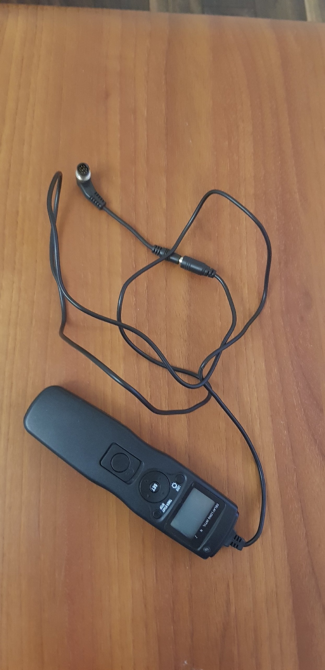

Съёмка производилась на зеркальный фотоаппарат Nikon d800 Объектив Tamron 45mm 1/8F iso 800 выдержка 8 сек. Снимал с помощью тросика. На улице был сильный ветер около 15-20 м/с. Фотографировал в формате RAW.
Мои первые попытки астрофото. Первая фотография обработка что бы были лучше видны проблемы, а вторая не изменённый оригинал.
Подскажите пожалуйста почему у некоторых звёзд статарные чёрточки ? Я эти звёзды на первой фотографии пометил красным овалом.
Так же , почему звёзды имеют трэки хотя вроде говориться что для моего объектива можно делать выдержку аж до 13 сек. Камера полнокадровая, кроп фактор вычислять не надо. Я приблизил участок неба выделенный зелёным что бы лучше показать это на 3 фотографии.
sky-watcher Quattro 250 ST, EQ6R-PRO, Nikon D800

Эти треки точно не из-за вращения Земли. Что-то дергается или шевелится скорее всего при спуске затвора.

Оффлайн Fatalik
  • Сообщений: 10 180
  • Благодарностей: 2122
  • Алексей
    • Instagram: fatalerror83
    • DeepSkyHosting: id8
    • Сообщения от Fatalik
« Ответ #36371 : 11 Фев 2020 [20:06:09] »
Крч если бы не елка выглядит так : сперва ведения не было, а потом включили.
А глядя на елку другая версия просто шевельнули фотик по одной оси. И звезды мазанулись и елка. Потом фотик остановился и дорисовал нормально кадр.
Может быть вы без пультика снимали ? На фотике прям кнопку спуск нажимали ?))

Все там сдвинуто: и ели, и звезды, и дом, и трубы .Причину, по моему автор сам озвучил: шнурок, сильные порывы ветра.

Оффлайн Андрей Романов
  • Сообщений: 48
    • Сообщения от Андрей Романов
« Ответ #36376 : 11 Фев 2020 [21:11:11] »
100% пульт вот его фото. Обычный пульт. Ведения нету. Фотоаппарат стоял на обычном штативе.
Фото тросика -
Да вы скорее всего правы. Если шевеление ёлки можно было бы списать на ветер, то "тени" от здания это точно эффект от сдвига. Спасибо что указали на них не заметил. Отметил синими прямоугольниками на фотографии в правом нижнем углу.
